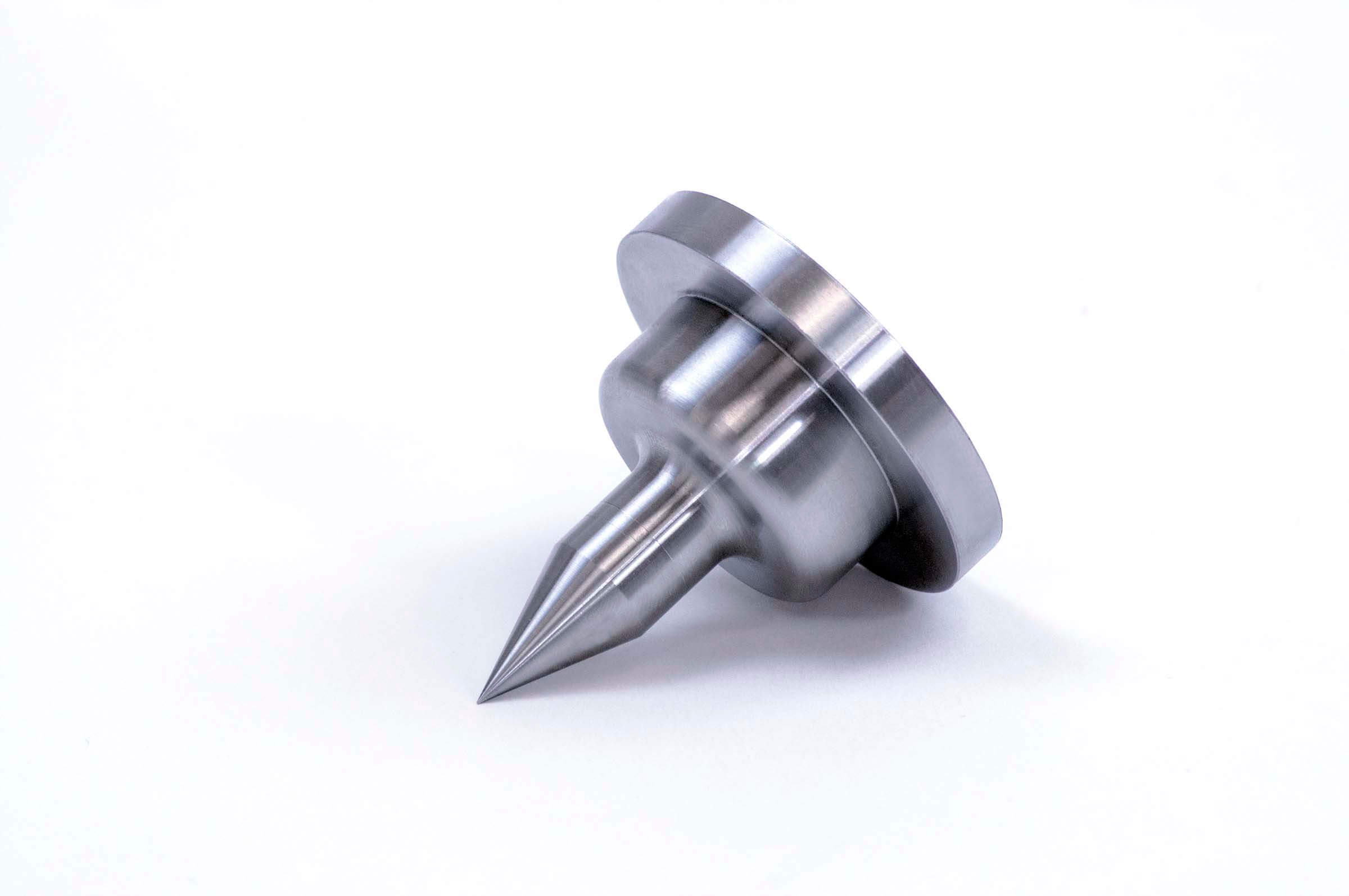

Części toczone mają zazwyczaj bardzo gładką powierzchnię. Powierzchnie obszarów cylindrycznych pozostawionych po obrobieniu w stanie surowym, są zazwyczaj gładsze w przypadku obróbki tokarką niż frezarką. Należy to uwzględnić przy wyborze obróbki dla części, dla których można stosować obie te metody. Obszary cięte przy użyciu napędzanych narzędzi, takie jak spłaszczenia lub rowki, mogą nosić widoczne ślady po narzędziach. W razie potrzeby części z miękkiego metalu można lekko wygładzić piaskowaniem, przez co uzyskuje się gładką, matową powierzchnię. Twarde metale, takie jak stal i stal szlachetna, również można lekko wygładzać, poddając je obróbce strumieniowo-ściernej, usuwając opiłki oraz ostre i szczególnie nierówne obszary.
TWORZYWO SZTUCZNE Załamane krawędzie z widocznymi śladami po narzędziach lub załamane krawędzie po lekkim piaskowaniu
METAL Załamane krawędzie z widocznymi śladami po narzędziach, załamane krawędzie po lekkim piaskowaniu lub ostre krawędzie z widocznymi śladami po narzędziach.
