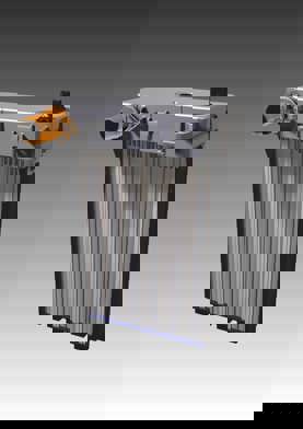

Le carter aluminium conçu par Mahle, et dont Protolabs a usiné les premiers prototypes, assure simultanément 4 fonctions. Il protège les composants électroniques de la poussière et de l’humidité, joue le rôle de cage de Faraday, permet l’échange de chaleur entre l’électronique et le flux d’air ambiant et sert enfin à la fixation mécanique des interfaces client.
Chacune de ces fonctions a des conséquences sur le choix de l’alliage d’aluminium à utiliser.
« Pour la réalisation des prototypes usinés, nous ne pouvions pas utiliser l’alliage de série », explique Nicolas Edel. « Nous avons sélectionné l’alliage 6082, qui nous avait été conseillé par Protolabs sur un précédent projet avec les mêmes contraintes. C’est un excellent compromis entre conductivité thermique, résistance mécanique et précision d’usinage. »
