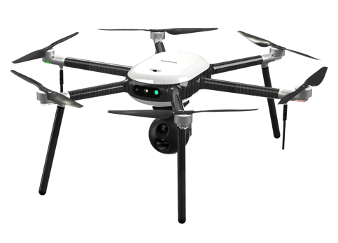

Nokia Enterprise Solutions a créé un véhicule aérien sans pilote (UAV) sans fil basé sur une plateforme, en mettant l’accent sur une connectivité 5G supérieure pour les applications industrielles.
Nokia Drone Networks (NDN) - piloté par Nokia Digital Automation Cloud - est une solution de bout en bout comprenant une connectivité cloud à large bande mobile privée et sécurisée.
La solution permet à une flotte de drones d’effectuer des missions individuelles automatisées guidées depuis la station de contrôle au sol de NDN. Pour une polyvalence maximale, la charge utile du drone peut être modifiée, et les drones Nokia peuvent être équipés ou améliorés de nombreuses façons. Le cardan à double caméra de Nokia est équipé de caméras vidéo HD et de caméras vidéo thermiques. Le drone peut également transporter des équipements tels que des haut-parleurs, des projecteurs et des capteurs personnalisables pour détecter la fumée, le mouvement et les radiations.
Ainsi, les drones peuvent répondre à toute une série d’applications commerciales et industrielles, allant de la collecte de données à des fins de sécurisation d'un périmètre, par exemple, à la facilitation des opérations de sécurité publique dans des situations critiques. Les drones sont connectés à un réseau mobile à large bande privé et à haute capacité, ce qui leur permet de ne pas être affectés par la congestion du réseau public et d’être commandés manuellement si nécessaire.
