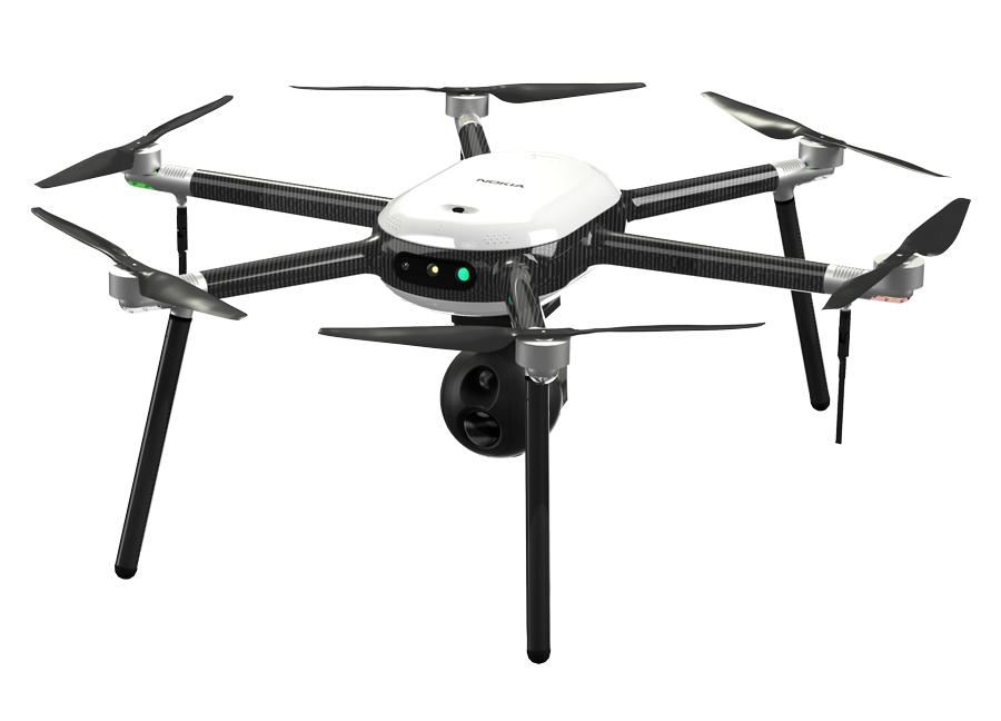

Nokia Enterprise Solutions ha messo a punto una piattaforma wireless UAV (Unmanned Aerial Vehicle) dotata di connettività 5G di livello superiore per applicazioni in ambito industriale.
Nokia Drone Networks (NDN) - supportato dal Nokia Digital Automation Cloud - è una soluzione end-to-end che integra una connettività cloud a banda larga mobile privata e sicura.
La soluzione consente a una flotta di droni di volare in missioni individuali automatizzate guidate dalla stazione di controllo a terra NDN. Per garantire la massima versatilità, il carico utile del drone è personalizzabile e i droni Nokia possono essere equipaggiati o migliorati in molti modi. Il gimbal Nokia con doppia fotocamera monta videocamere HD e termiche, mentre l'UAV può trasportare attrezzature come altoparlanti, luci di ricerca e sensori personalizzabili per fumo, movimento e radiazioni.

Nokia ha chiesto a Protolabs di supportarla nello sviluppo di una soluzione UAV per uso industriale con tecnologia 5G e certificazione CE/CB. Il drone può essere utilizzato principalmente per attività di sorveglianza e sicurezza, oltre che per scopi umanitari.
La produzione è stata realizzata con successo grazie alla consulenza del team esperto di application engineer di Protolabs e al rapido stampaggio a iniezione dei pezzi, che sono stati fabbricati, imballati e spediti a Nokia per l'assemblaggio.
