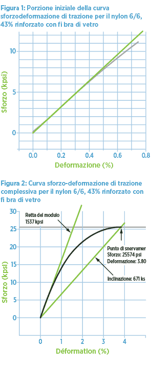

![](/media/1012292/materials-matter-figures1-2-tiny.gif)
Modulo
Il modulo è riportato in qualsiasi scheda tecnica ed è presentato il più delle volte come modulo di trazione o modulo di flessione. Questo parametro correla lo sforzo alla deformazione e può essere considerato una misura della rigidezza. Nella maggior parte dei casi, è calcolato nella regione lineare della curva sforzo-deformazione. Spesso in corrispondenza di valori di deformazione molto bassi la linearità si perde. La Figura 1 presenta una visione ingrandita della porzione iniziale della curva sforzo-deformazione di un materiale in nylon 6/6 con rinforzo elevato in fibra di vetro. Il modulo di questo materiale a temperatura ambiente è definito a 10600 MPa (1.537.000 psi), ma la figura mostra che l’andamento della curva sforzodeformazione inizia a perdere linearità in corrispondenza dello 0,4% circa. Oltre questo punto, ogni aumento incrementale dello sforzo produce una deformazione corrispondente progressivamente maggiore. La Figura 2 mostra che, anche se l’inclinazione della retta del modulo riflette il valore indicato sulla scheda tecnica, l’inclinazione effettiva della retta che collega l’origine al punto di snervamento ha una pendenza pari ad appena il 40% del valore riportato. Pertanto, quando si usa il modulo come parametro di scelta è importante comprendere la posizione dello sforzo di applicazione sulla curva sforzo-deformazione. Man mano che lo sforzo di applicazione si avvicina al punto di snervamento, la durata prevista del prodotto diminuisce. La Tabella 2 mostra la tensione di esercizio massima di un materiale in policarbonato in funzione del tempo a due diverse temperature. Per periodi molto brevi, inferiori a un’ora, il limite di sforzo è quasi identico alla tensione di snervamento per la temperatura data. Man mano che l’orizzonte temporale dell’applicazione aumenta sotto carico, la tensione di esercizio massima consentita diminuisce.
