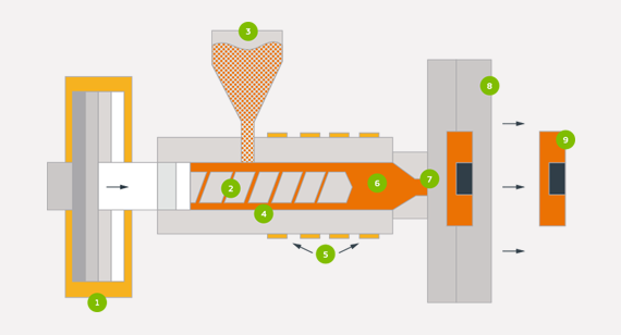

Il sovrastampaggio è uno stampaggio a iniezione standard di substrati che utilizza uno stampo in alluminio al cui interno non sono presenti canali di riscaldamento o raffreddamento. Poiché il ciclo ha una durata leggermente più lunga, questo procedimento consente ai nostri stampatori di monitorare la pressione di riempimento, gli aspetti estetici e la qualità di base dei pezzi.
Una volta completata tutta la serie dei substrati, lo stampo viene assemblato nella pressa. I substrati vengono posizionati manualmente all'interno dello stampo, nel quale verrà eseguito il sovrastampaggio di ciascun pezzo con l'impiego di materiale termoplastico o gomma siliconica liquida.
Il costampaggio è un processo simile che prevede però l'impiego di una parte preformata (spesso metallica), la quale viene caricata all'interno di uno stampo e sottoposta a sovrastampaggio con materiale plastico per consentire la creazione del componente finale. Una volta completato il ciclo, i pezzi vengono imballati e spediti immediatamente.
