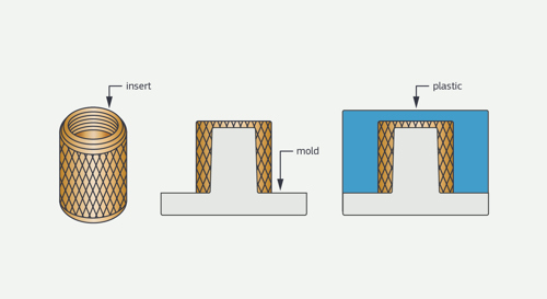

Moulage d'inserts
Le moulage d'insert est un procédé similaire, la différence étant qu'il utilise une pièce pré-formée, souvent en métal, laquelle est chargée dans un moule à partir duquel elle est surmoulée au moyen d'une matière plastique afin de créer un composant final. Lorsque le lot de fabrication est complet, les pièces sont emballées et expédiées peu après.
Le moulage par insertion est notamment utilisé pour les inserts filetés, qui renforcent les propriétés mécaniques des pièces en plastique afin qu'elles puissent être fixées ensemble, en particulier lors d'assemblages répétés. Les bagues et les manchons sont un autre moyen efficace d'accroître la durabilité des pièces pour les composants qui nécessitent une plus grande résistance à l'abrasion en raison de la présence de pièces mobiles.

Moulage d'inserts - Inserts Stockés chez Protolabs
La gestion de la supply chain peut être complexe et rapidement devenir onéreuse et chronophage. L'utilisation d'inserts fournis par Protolabs vous permet de limiter les interlocuteurs et fournisseurs, vous permettant ainsi de réduire les risques associés à votre projet.
Chez Protolabs, nous utilisons des inserts Tappex HiMould. Si vous utilisez déjà des inserts Tappex HiMould, vous n'aurez pas besoin d'apporter des modifications à vos conceptions pour utiliser le PLSI, nous pouvons vous fournir un devis immédiatement !
Si vous n'utilisez PAS déjà des inserts Tappex HiMould pour un insert en laiton fileté standard, vous pouvez apporter des modifications mineures et conserver la caractéristique filetée liée à l'adaptation de votre chaîne d'approvisionnement.
