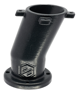

Notre option premium offre une finition Vapour Smooth, proche de celle que l'on associe habituellement au moulage par injection, mais sur une pièce imprimée en 3D. Nous traitons les pièces à l'aide d'une technique de post-traitement automatisée et de haute qualité, qui leur confère une esthétique de grande qualité et des surfaces étanches à l'eau et à l'air, faciles à nettoyer.
PA11 Vapour Smooth Noir (MJF)
UltrasintTM TPU01-88A Vapour Smooth (MJF)
UltrasintTM TPU01-88A Vapour Smooth Black (MJF)
