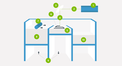

Comment fonctionne le frittage laser sélectif ?
How does the Selective Laser Sintering Process work?
Les composants d'une imprimante 3D SLS sont les suivants : unité laser (1), faisceau laser (2), système de miroir/galvanisme, orientation du faisceau (3), faisceau focalisé et dirigé (4), chambre de construction (5), pièce fabriquée (6), rouleau (7), conteneur de poudre (8), pistons (9) et conteneur de collecte de la poudre (10).
La machine SLS commence à effectuer le frittage de chaque couche de la géométrie d'une pièce afin d'obtenir un lit chauffé de poudre à base de nylon. Une fois chaque couche fusionnée, un rouleau se déplace au-dessus de la couche pour distribuer la prochaine couche de poudre. Ce processus est répété une couche après l'autre, jusqu'à ce que la fabrication soit terminée.
Lorsque la fabrication est terminée, l'ensemble du lit de poudre comprenant les pièces est déplacé dans un poste de séparation où il est élevé, les pièces étant alors extraites du lit. Un brossage initial est effectué à la main afin de retirer une grande partie des particules de poudre en suspension. Les pièces sont ensuite soumises à une procédure de micro-billage afin de retirer toute trace de poudre résiduelle avant d'arriver au service de finition.
