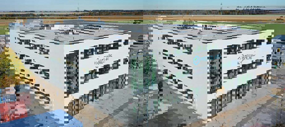

Notre site européen d'impression 3D
Notre site de Putzbrunn, près de Munich, aide les ingénieurs à exploiter pleinement le potentiel de l'impression 3D. Avec six technologies de fabrication additive et plus de 60 machines, nous offrons un large choix et d'importantes capacités, que vous ayez besoin d'un seul prototype ou de volumes de production. Nos équipes d'experts assurent les finitions et le contrôle sur site, pour vous garantir des pièces de qualité livrées rapidement.
