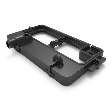

Injection Moulded Black plastic part
Le moulage par injection plastique est une technique de fabrication qui consiste à faire fondre une matière plastique contenue dans un cylindre avant de l’injecter dans un moule pour former une pièce thermoplastique de qualité industrielle.

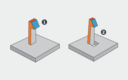

Surmoulage et moulage d'inserts
Injection Moulding - Overmoulded part
Le surmoulage et le moulage avec inserts sont des techniques de moulage par injection qui consistent à recouvrir un substrat ou un insert métallique avec une seconde matière de façon à constituer une seule et même pièce.

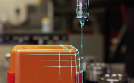

Contrôle qualité et conformité
inspection
Nous utilisons des techniques de moulage avancées et des contrôles CMM automatisés pour garantir la précision des dimensions critiques. Chaque commande inclut une analyse de fabricabilité, un accompagnement à la conception et des rapports qualité tels que les FAI et les rapports de capabilité.
