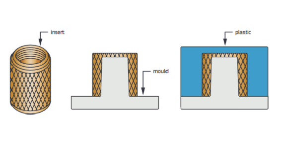

Fonctionnement d'inserts surmoulés
Un insert taraudé est placé sur un support sur lequel est moulé du plastique pour former la pièce finale.
Surmoulage sur plastique par rapport au surmoulage d'insert métallique
À l'instar du surmoulage, le surmoulage d'insert injecte une résine sur une autre matière, mais au lieu d'utiliser un support en plastique, l'autre matière est généralement du métal, et la matière plastique injectée est habituellement un plastique rigide. Les composants électriques en métal ou les pièces en métal personnalisées sont souvent intégrés au plastique selon cette méthode. De la même façon, des inserts fi letés peuvent être moulés dans des pièces en plastique afi n d'assurer un assemblage plus durable des composants en plastique tels que les coques d'appareil. Le surmoulage d'insert constitue une alternative à l'insertion à chaud de pièces en métal ou d'un soudage par ultrason, des processus selon lesquels une pièce en plastique moulé est fondue localement pour permettre l'insertion d'une pièce en métal. Le surmoulage d'insert permet un contrôle optimisé et une meilleure encapsulation que les autres méthodes. Les inserts surmoulés éliminent également la nécessité d'un processus d'installation d'insert secondaire, d'où une économie de temps et d'argent.
Les inserts étant en métal, ils doivent être placés dans un moule dans lequel ils seront encapsulés dans du plastique. Ceci peut être eff ectué par robotisation pour une grande série, mais dans le cas de petites à moyennes séries, c'est un processus manuel. Il n'y a aucune liaison chimique entre les inserts en métal et le plastique, de sorte que les inserts et la pièce plastique doivent être conçus en vue d'une liaison mécanique
Protolabs accepts les inserts pré-fabriqués suivant : PEM, Dodge, Tri-Star, Spirol et Tappex.
