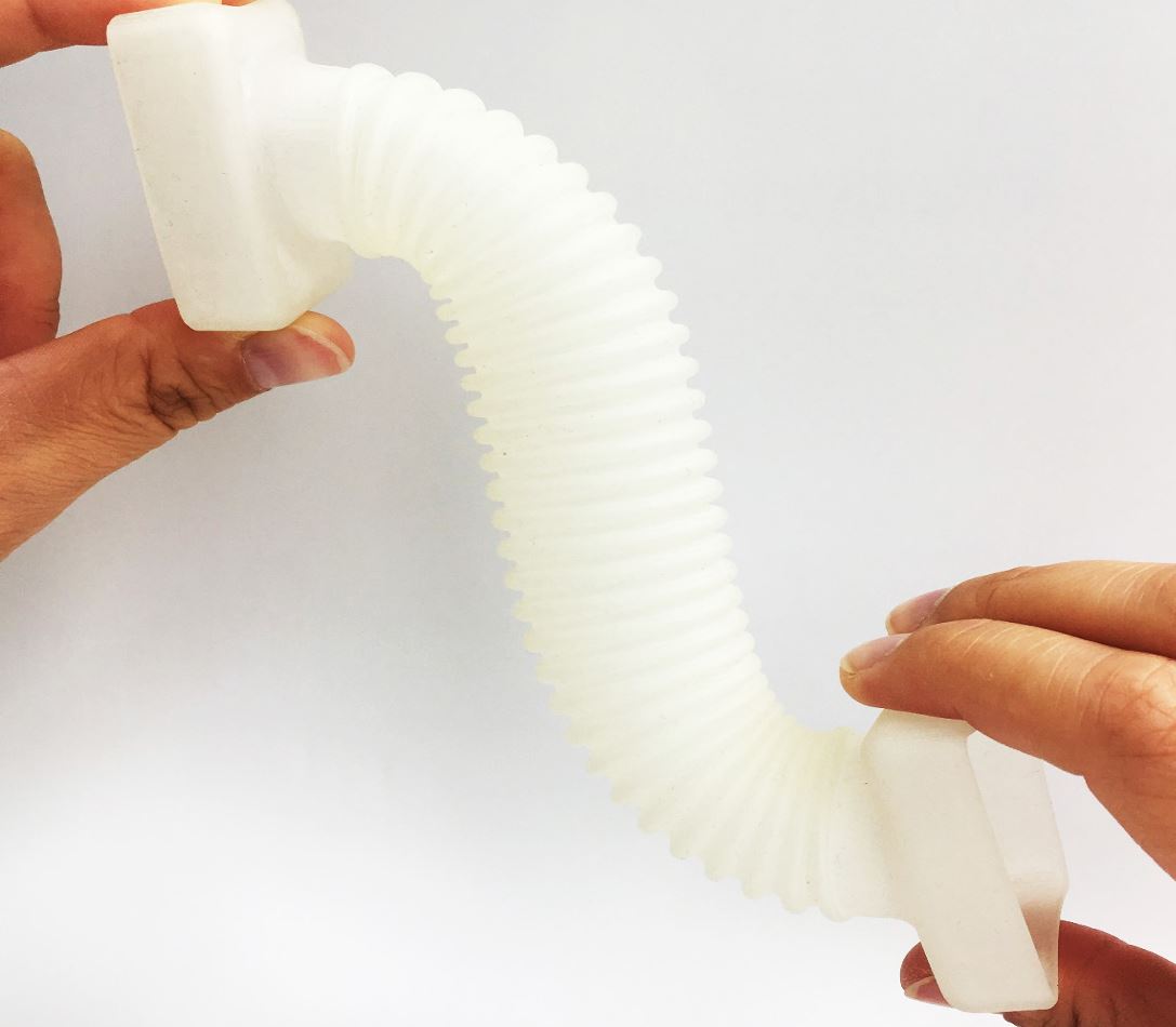

Carbon EPU 46
Matière
Plastique
Process
Carbon DLS
Couleur
noir
Fiche produit open_in_new Plus de détails keyboard_arrow_down Moins de détails keyboard_arrow_up
Description
L'EPU46 de Carbon Inc. est un polyuréthane élastomère haute performance qui se distingue par une résilience et une résistance à la déchirure exceptionnelles. Il offre un équilibre unique entre durabilité et souplesse, ce qui en fait le matériau idéal pour les applications exigeantes en série. Conçu pour les composants soumis à des contraintes mécaniques répétées, il garantit des performances précises et fiables.
Propriétés mécaniques
Résistance à la traction 26 MPa
E-module NA
Déformation à chaud NA
Allongement 330%
Résolution
Taille maximale des pièces:
Taille minimale:
Propriétés
Souple
Résistant
Résistant à la déchirure

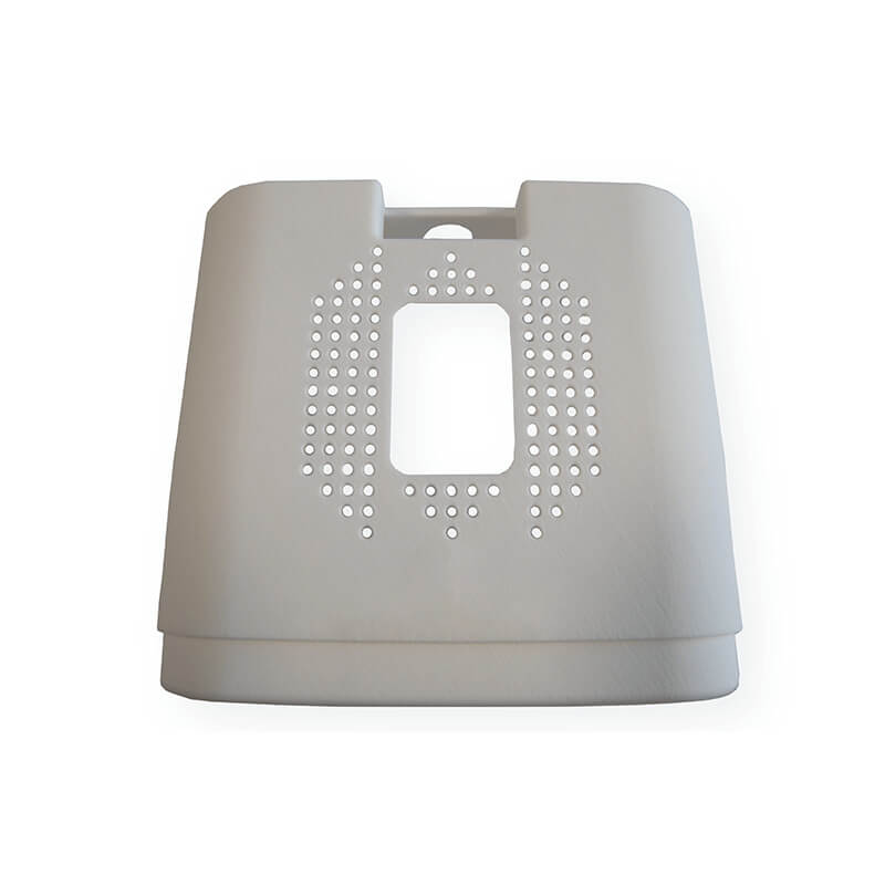

Carbon EPX 82
Matière
Plastique
Process
Carbon DLS
Description
Le Carbon EPX 82 est une matière d'ingénierie à base d'époxy à haute résistance qui présente une excellente durabilité à long terme et des propriétés mécaniques comparables à celles des thermoplastiques très chargés en verre (par exemple, 20 % GF-PBT, 15 % GF-Nylon).
Résistance à la traction 84 MPa
E-module 2,800 MPa
Déformation à chaud 130 °C
Allongement 8%
Résolution
400 x 250 x 460mm³
Taille minimale:
0.5mm
Propriétés
Très grande résistance
Durabilité à long terme
Ténacité fonctionnelle

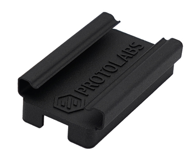

PA 12 Noir
Matière
Plastique
Process
MJF
Description
Le PA12 Noir est un nylon à forte résistance à la traction,bien adapté aux prototypes fonctionnels et aux pièces finies.Les pièces finales présentent des finitions de surface de qualité, une résolution fine, des caractéristiques et des propriétés mécaniques plus homogènes par rapport à des procédés tels que le frittage sélectif par laser.
Résistance à la traction 49 +/- 4 MPa
E-module 1900 +/- 200 MPa
Déformation à chaud 175°C
Allongement 12 +/- 4%
Résolution
284mm x 380mm x 380mm (*recommended max 200mm x 200mm x 200mm)
Taille minimale:
0.5mm
Propriétés
Etanche air
Etanche eau
Propriétés mécaniques isotropes
Robustesse
Economique
Prototypage et production

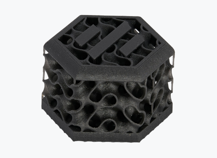

PA 12-Glass Beads Noir
Matière
Plastique
Process
MJF
Description
Le PA12-Glass Beads Noir est un polyamide à 40 % de billes de verre qui présente une excellente rigidité et stabilité dimensionnelle. Ce matériau possède une résistance thermique supérieure à celle des polyamides non chargés et présente une excellente résistance à l'usure à long terme. En raison de l'additif de verre, il présente des résistances à l'impact et à la traction inférieures à celles des autres nylons.
Résistance à la traction 30 MPa
E-module 2500 MPa
Déformation à chaud 174°C
Allongement 10%
Résolution
Taille minimale:
0.50 mm
Propriétés
Rigidité
Résistance à l'usure
Force
Stabilité dimensionnelle

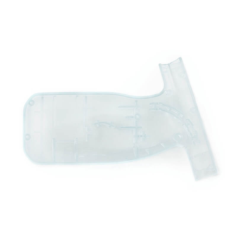

Similaire PC translucide Haute température (Accura 5530)
Matière
Plastique
Process
SLA
Description
Le similaire PC Advanced High Temp est utilisé de préférence pour les pièces qui nécessitent une résistance et une rigidité combinées à une forte résistance aux températures élevées. Une post-cuisson thermique peut être utilisée pour améliorer encore les propriétés mécaniques et la résistance à la chaleur, mais le produit sera plus fragile.
Résistance à la traction 45 +/- 10 MPa
E-module 3900 +/- 400 MPa
Déformation à chaud 170 – 250°C (with thermal post-cure)
Allongement 1.5 +/- 1%
Résolution
247mm x 247mm x 250mm (résolution normale)
Taille minimale:
0.25mm (résolution normale)/ 0.13mm (haute résolution)
Propriétés
Rigidité
Résistance hautes températures (traitement post-process)
Robustesse

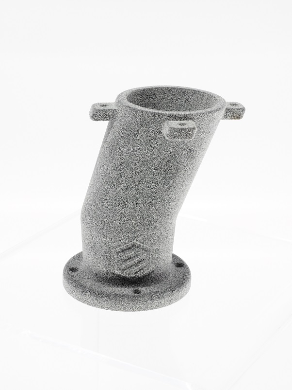

Acier Inoxydable 316L
Matière
Métal
Process
DMLS
Description
La composition chimique des pièces réalisées en acier inoxydable 316L correspond à la norme ASTM F138, libellée Spécifications standard pour barres et câbles d’acier inoxydable forgé 18 Cr - 14 Ni - 2,5 Mo destinés aux implants chirurgicaux (UNS S31673). Ce type d’acier inox se distingue par sa forte résistance à la corrosion et l’absence démontrée de substances lixiviables à des concentrations cytotoxiques.
Résistance à la traction 570 +/- 30 MPa
Allongement 40 +/- 5%
Dureté 85 +/- 5 HRB
Résolution
250mm x 250mm x 300mm (high resolution)/ 71mm x 71mm x 80mm (Ø100mm x 80mm) (Fine Resolution)
Taille minimale:
1mm (high resolution)/ 0.5mm (fine resolution)
Propriétés
Robustesse
Résistante aux agents chimiques
Résistance à la corrosion

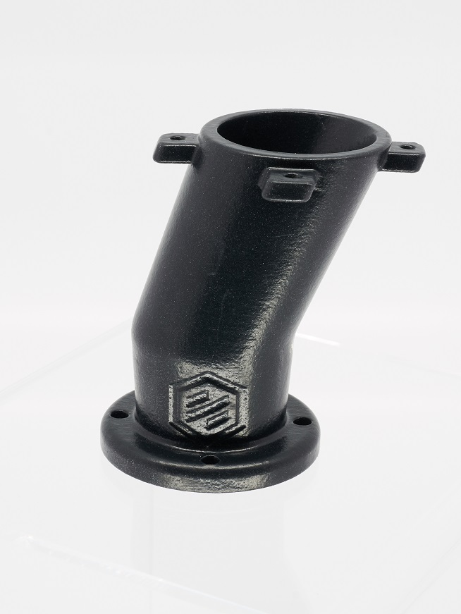

Acier Maraging 1.2709
Matière
Métal
Process
DMLS
Description
L’acier maraging 1.2709 est un acier allié présentant une rigidité élevée. Sa composition correspond à la classification américaine 18 % Ni Maraging 300, européenne 1.2709 et allemande X3NiCoMoTi 18-9-5. Ce type d’acier est caractérisé par ses très bonnes propriétés mécaniques, et peut recevoir un traitement thermique pour augmenter encore sa dureté.
Résistance à la traction 1100 +/- 100 MPa
Allongement 8 +/- 3%
Dureté 33-37 HRC
Résolution
250mm x 250mm x 300mm (normale et haute résolution)
Taille minimale:
1mm
Propriétés
Résistance thermique
Robustesse
Rigidité

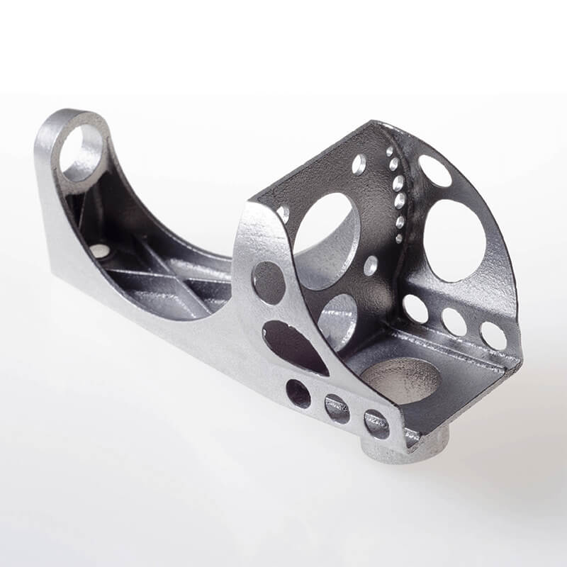

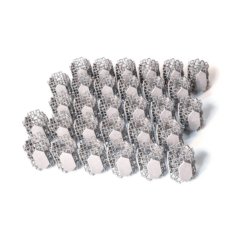

Aluminium AlSi10Mg
Matière
Métal
Process
DMLS
Description
L’aluminium AlSi10Mg est un alliage de fonderie typique. Il présente de bonnes propriétés pour le moulage. Il permet notamment de produire des pièces moulées aux parois fines et à la géométrie complexe. Sa robustesse, sa dureté et ses propriétés dynamiques le rendent également parfaitement adapté à la production de pièces soumises à de fortes charges. Les valeurs des propriétés des matériaux ci-dessous sont mesurées après relâchement des contraintes.
Résistance à la traction 360 +/- 30 MPa
Allongement 6 +/-5%
Dureté 120 +/- 5 HBW
Résolution
300mm x 300mm x 380mm (normal resolution)/ 250mm x 250mm x 300mm (high resolution)
Taille minimale:
1mm
Propriétés
Légèreté
Conductible
Conductivité thermique

Titane (Ti6Al4V)
Matière
Métal
Process
DMLS
Description
Cet alliage léger bien connu est caractérisé par ses excellentes propriétés mécaniques et sa forte résistance à la corrosion. En outre, son poids spécifique est relativement faible et il offre de bons résultats en matière de biocompatibilité. Il est idéal pour de nombreuses applications d’ingénierie hautes performances, comme dans le domaine médical, l’aérospatiale ou encore les sports mécaniques.
Résistance à la traction 1200 +/- 50 MPa
Allongement 8 +/- 2%
Dureté 33 +/-2 HBW
Résolution
250mm x 250mm x 300mm (résolution normale et haute)/ 71mm x 71mm x 80mm (Ø100mm x 80mm) (résolution fine)
Taille minimale:
1mm (résolution normale)/ 0.5mm (résolution fine)
Propriétés
Légèreté
Biocompatible
Robustesse
3DP Silicone (60-65%)
Matière
Elastomère
Process
PolyJet
Description
Les prototypes en silicone thermolabile peuvent être produits avec l'imprimante 3D en silicone de Protolabs. Le matériau utilisé est le silicone 3DP, disponible dans les duretés Shore A 35 et 65. Les pièces imprimées ont une très bonne élasticité et ont un aspect blanc laiteux
Résistance à la traction 0.5 - 2.5 MPa
E-module --
Allongement 160%
Résolution
297mm x 210mm x 200mm
Taille minimale:
0.80mm
Propriétés
Elasticité
Prototypage
Digital Photopolymer (30A-95A)
Matière
Elastomère
Process
PolyJet
Description
PolyJet permet de choisir la dureté souhaitée ou de combiner les propriétés des matériaux en une seule fabrication, ce qui le rend idéal pour le prototypage de pièces surmoulées. Les duretés Shore A de 30A, 40A, 50A, 60A, 70A, 85A, 95A et rigide sont disponibles dans les couleurs suivantes : transparent/translucide, blanc et noir.
Résistance à la traction 2.4 - 65 MPa
E-module --
Allongement 10 - 270%
Résolution
490mm x 390mm x 200mm
Taille minimale:
0.80mm
Propriétés
Résistance aux chocs
Coloration bicolore
Surmoulage
Prototypage
Flexibilité
TPU-88A Noir
Matière
Elastomère
Process
SLS
Description
Ce polyuréthane thermoplastique (TPU) combine l’élasticité et l’allongement du caoutchouc avec une bonne résistance à l’abrasion et aux chocs. Il peut être utilisé aussi bien pour des prototypes que pour des pièces fonctionnelles
Résistance à la traction 20 +/- 5 MPa
E-module 72 +/- 16 MPa
Allongement 520 +/- 50%
Résolution
330mm x 280mm x 440mm
Taille minimale:
1.0mm
Propriétés
Résistance à l'usure et l'abrasion
Durabilité
Flexibilité
Ultrasint™ TPU-01 - 88A Noir
Matière
Elastomère
Process
MJF
Description
Ce polyuréthane thermoplastique (TPU) combine l’élasticité et l’allongement du caoutchouc avec une bonne résistance à l’abrasion et aux chocs. Il résiste parfaitement aux produits chimiques, aux huiles et aux graisses, ce qui le rend parfait pour les applications automobiles. Il possède une bonne résistance aux UV. Cette matière a été spécialement développée pour optimiser les conceptions de structures lattices et garantit une excellente précision et une grande résolution des détails. Elle peut être utilisée pour produire aussi bien des prototypes que des pièces fonctionnelles
Résistance à la traction 9 +/- 2 MPa
E-module 75 MPa
Allongement >220%
Résolution
284mm x 380mm x 280mm (*suggested max 200mm x 200mm x 200mm)
Taille minimale:
0.5mm
Propriétés
Durabilité
Flexibilité
