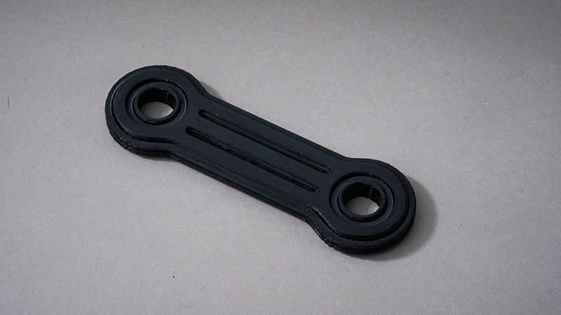

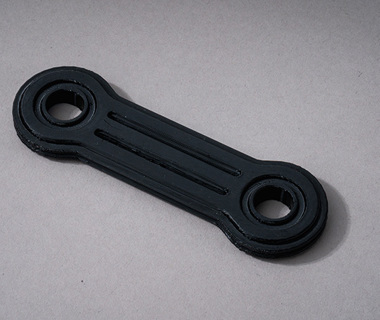

PETG per prototipazione
Materiale
Plastica
Processo
FDM
Colore
Nero
Prezzo
Scheda prodotto open_in_new Più dettagli keyboard_arrow_down Meno dettagli keyboard_arrow_up
Descrizione
PET modificato con glicole; combina tenacità e resistenza chimica con una maggiore facilità di stampa rispetto all’ABS.
Proprietà Meccaniche
Resistenza alla trazione 40–60 MPa 5.8-8.7 ksi
Plastica - E-modulo 2.0–2.5 GPa 290.1-362.6 ksi
Inflessione per calore 70–85 °C 158-185 °F
Plastica - Allungamento 10–25%
Risoluzione
Normale
Dimensione Massima Parte:
500 mm x 500 mm x 500 mm 19.685 in. x 19.685 in. x 19.685 in.
Dimensione Minima:
1.0 mm .039 in.
Caratteristiche
Tenacità
Resistenza chimica

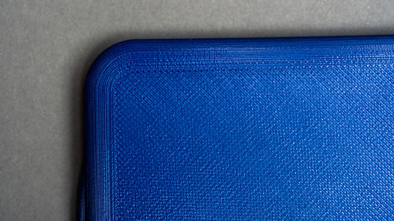

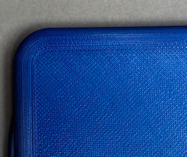

PLA per prototipazione
Materiale
Plastica
Processo
FDM
Colore
Blu
Prezzo
Descrizione
Termoplastico rigido e biodegradabile con buona precisione dimensionale e finitura superficiale.
Resistenza alla trazione 45 - 69 MPa 6.5-10 ksi
Plastica - E-modulo 3.0–3.5 GPa 435.1-507.6 ksi
Inflessione per calore 50–65 °C 122-149 °F
Plastica - Allungamento 2–10%
Risoluzione
Normale
Dimensione Minima:
1.0 mm .039"
Caratteristiche
Biodegradabile
Rigidità
