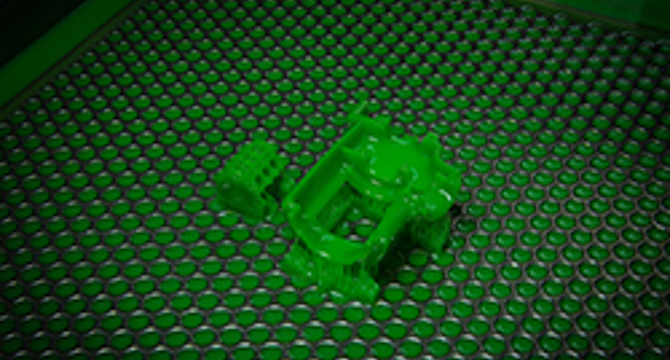

MicroFine™ vert
expand_less expand_moreLe MicroFine™ est une matière exclusive de Protolabs, formulée sur mesure et disponible en gris et en vert. Ce thermodurcissable Similaire ABS est imprimé à l'aide des machines spécialement paramétrées de Protolabs pour obtenir une micro résolution de géométries aussi petites que 0,05 mm. Le MicroFine est idéal pour les petites pièces, généralement au-dessous de 25,4 mm x 25,4 mm x 25,4 mm. En termes de propriétés mécaniques, MicroFine se situe dans la moyenne des matières SLA pour la résistance à la traction et le module, et dans les valeurs inférieures pour la résistance à l'impact et l'allongement.
Principaux avantages
Produit des pièces à la plus haute résolution
Idéal pour les pièces de très petite taille

Impression 3D Micro résolution
Vous avez besoin de pièces prototypes avec des détails en micro-résolution pouvant mesurer seulement 0,07 mm ? Vous pouvez désormais les recevoir en quelques jours en utilisant l’impression 3D par stéréolithographie (SL) associée à notre nouvelle matière propriétaire MicroFine Green™ et notre équipement dédié.
