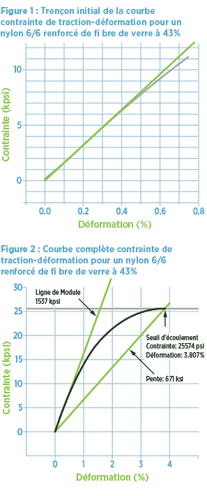

Le module
Le module figure sur pratiquement toutes les fiches techniques. Cette information est généralement indiquée sous forme de module en traction ou de module en flexion. Le module se définit comme le rapport de la contrainte sur la déformation et peut être considéré comme une mesure de la rigidité. Dans la plupart des cas le module est calculé dans la région linéaire de la courbe contrainte-déformation. La linéarité disparait souvent avec de très faibles déformations. La Figure 1 présente une vue agrandie d’un tronçon initial de la courbe contrainte-déformation pour un nylon 6/6 fortement renforcé de fibre de verre. Bien que le module de cette matière, à température ambiante, soit indiqué comme 10600 MPa (1 537 000 psi), le tracé contrainte-déformation s’écarte de la linéarité à environ 0,4%. Au-delà de ce point chaque augmentation incrémentielle des contraintes produit une déformation correspondante progressivement plus importante.
La Figure 2 montre que même si la pente de la ligne de module reflète la valeur indiquée sur la fiche technique, la pente efficace de la ligne qui relie l’origine au seuil d’écoulement ne représente que 40% de cette valeur indiquée. C’est pourquoi, lorsqu’on utilise le module comme propriété de sélection, il est important de bien comprendre la position des contraintes de l’application sur la courbe contrainte-déformation.
Lorsque les contraintes d’une application se rapprochent du seuil d’écoulement, la durée de vie attendue du produit diminue. Le Tableau 2 montre la contrainte maximum admissible pour un polycarbonate en fonction du temps à deux températures différentes. À des temps très brefs (moins d’une heure), la limite de contrainte est pratiquement la même que la contrainte au seuil d’écoulement à la température donnée. Au fur et à mesure que la durée sous charge de l’application augmente, la contrainte maximum admissible diminue.

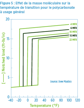

La résistance au choc
L’évaluation de la résistance au choc à partir des valeurs typiques de la fiche technique n’est pas évidente car l’industrie utilise de nombreuses méthodes pour effectuer les essais de résistance au choc et pour indiquer les résultats. La méthode la plus courante pour évaluer la résistance au choc est l’essai Izod sur éprouvette entaillée. Cet essai s’effectue sur une éprouvette comportant une entaille vive usinée et utilise les oscillations d’un mouton pendule afin de transmettre l’énergie nécessaire pour produire la rupture.
Le rayon minimal de l’entaille Izod amplifie souvent les différences de ductilité du fait des différences de sensibilité à l’entaille entre les matières. Le polycarbonate, par exemple, et le polyester amorphe PET possèdent tous les deux une bonne ténacité. Le polyester PET a une plus grande sensibilité à l’entaille que le polycarbonate. Par conséquent les valeurs de choc Izod entaillé pourront être bien plus élevées pour le polycarbonate à température ambiante que pour certaines qualités de polyester PET et pourront donner l’impression que la ténacité du polycarbonate est bien supérieure. L’image de la performance au choc sera plus complète si on peut obtenir les résultats de différents types d’essais de résistance au choc.
![Effet de masse moléculaire sur la température de transition](/media/6669/materials-matter-figure5.gif)
Les essais par chute de masse tels que l’essai Gardner ou l’essai de choc instrumenté peuvent fournir des points de données supplémentaires. Ces essais utilisent des éprouvettes ne comportant aucune concentration des contraintes usinée dans la pièce et donnent un reflet plus précis des performances que l’on peut attendre d’une pièce bien conçue.
Les propriétés de résistance au choc sont également influencées par la température. Les basses températures ont tendance à modifier un comportant ductile en un comportement fragile dans une matière. La transition entre ces deux comportements peut être très soudaine. Il peut être difficile de trouver une image complète de ce type de comportement du fait de la réticence des fournisseurs de matières à signaler des caractéristiques de performances défavorables. Une recherche peut toutefois produire des résultats utiles même s’ils ne sont pas disponibles pour toutes les matières. La Figure 5 présente le comportement au choc Izod entaillé pour différentes qualités de polycarbonate en fonction de la température. Ces résultats illustrent le changement rapide entre comportements ductile et fragile qui se produit généralement en fonction d’une baisse de température. Ce graphique montre également que la transition entre performances ductiles et fragiles est liée à la masse moléculaire du polymère. Les plus basses valeurs d’indice de fluidité sont associées à des qualités de matière ayant une masse moléculaire moyenne plus élevée. Cette propriété a une influence significative sur la température à laquelle les performances de résistance au choc changent.
