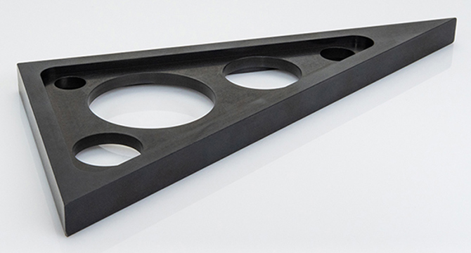

![Anodisation](/media/1022390/cnc-black-anodize-570x308.jpg?width=670&height=360&rnd=132580481098830000)
Anodisation
Nos procédés d'anodisation sont généralement appliqués aux pièces en aluminium usinées pour réduire la corrosion et ajouter une coloration métallique attrayante au substrat en aluminium poreux. L'anodisation aide les pièces à résister aux rayures, c'est un isolant électrique naturel et l'une des finitions les plus durables disponibles. Nous proposons trois options spécifiques d'anodisation rapide pour protéger vos pièces :
Anodisation décorative ISO 7599 équivalent à -Type II
Anodisation dure ISO 10074 équivalent à - Type III (revêtement dur)

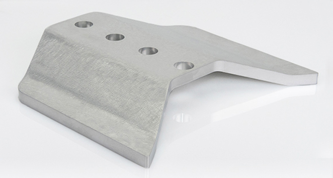

![Conversion au chromate](/media/1022391/cnc-clear-chromate-570x308.jpg?width=670&height=360&rnd=132580498958100000)
Le revêtement de conversion au chromate protège vos pièces de la corrosion en changeant chimiquement les propriétés du métal. Il offre également une connectivité électrique et la possibilité de peindre la pièce. Notre placage au chromate est Chromate Conversion Non-Hexavalent | SurTec(R) 650.
