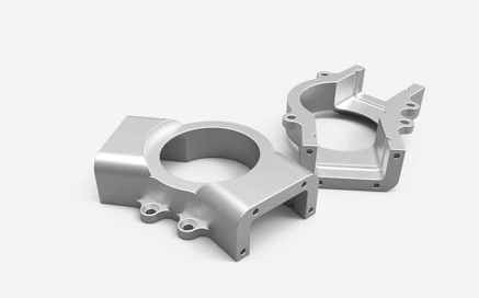

  Fraisage Tournage
Délai* 1 à 3 jours 1 à 3 jours
Quantité 1 à + de 200 pièces 1 à + de 200 pièce
Choix de matières Plus de 30 plastique et métaux Aluminium, acier inoxydable, alliages d’acier, acier doux à  faible teneur en carbone
Dimensions maximales
3-axes
• 254mm x 178mm x 95mm
• 254mm x 356mm x 44mm*
• 559mm x 356mm x 19mm*
• 559mm x 356mm x 32mm**
*Les pièces de cette dimension ne peuvent être fraisées que sur deux côtés, et en ABS, Acétal, aluminium 6082 et 7075.
**Les pièces de cette dimension ne peuvent être fraisées que sur deux côtés, et en aluminium 6082.
5-axes
• 66mm x 73mm x 99mm
• 75mm (diamètre) x 228mm (longueur)
Dimension de pièce minimale/résolution 6.35mm x 6.35mm x 6.35mm 0.76mm to 4mm (diamètre) x 1.27mm à 6.35mm (longueur)
Finition • Plastique - tel quel
• Tel quel, ébarbé, ou ébarbé avec un grenaillage léger.
• Aluminium - Angles chanfreinés avec marques d’outillage visibles, angles chanfreinés avec grenaillage léger, ou angles aigus.
• Tous les autres métaux - Angles chanfreinés avec marques d’outillage visibles ou angles chanfreinés avec grenaillage léger
Les délais de fabrication dépendent des quantités. Nous pouvons livrer vos pièces par lots successifs pour que vous les ayez le plus rapidement possible.
