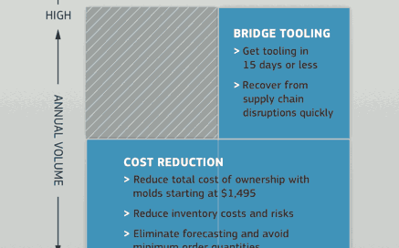

Prototypage et production à la demande (ODM)
Si les moules eux-mêmes sont similaires, les quantités de pièces, la maintenance à vie, la documentation sur la qualité et les prix varient en fonction de l'option de service choisie. La bonne option dépend des besoins de votre projet.

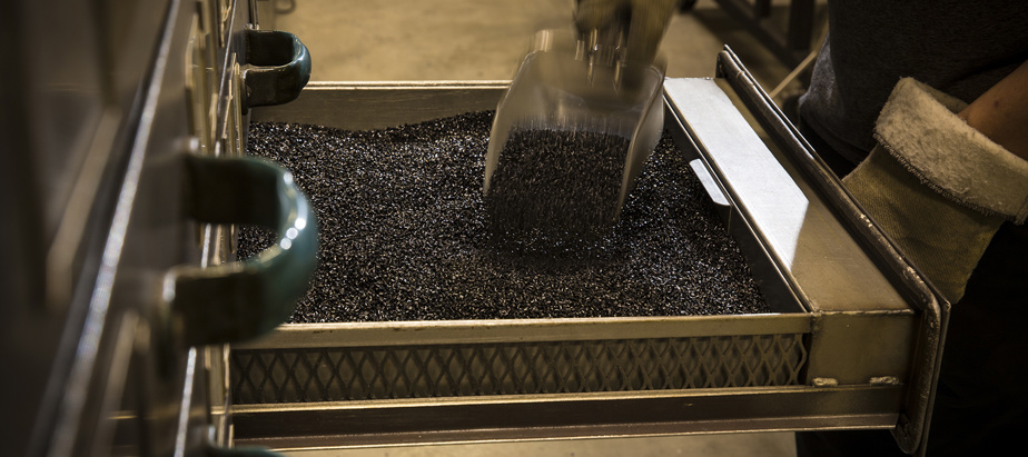

L'injection plastique est un processus consistant à faire fondre des granulés de plastique (polymères thermodurcissables/thermoplastiques), qui une fois fluides, sont injectés sous pression pour remplir la cavité d’un moule avant solidification pour obtenir le produit final.
Principe de fonctionnement de l'injection plastique ?
Le processus de moulage par injection des thermoplastiques effectué par Protolabs est un processus standard utilisant un moule en aluminium ne comportant pas de lignes de chauffage ou de refroidissement passant à l'intérieur. Les temps de cycle sont donc un peu longs. Ceci permet à nos moulistes de surveiller la pression de remplissage, les problèmes d'aspect et la qualité de base des pièces.
Des granulés de plastique sont chargés dans un cylindre où ils seront ensuite fondus, comprimés et injectés dans les canaux d'alimentation du moule. La matière chauffée est injectée dans l'empreinte du moule à travers les points d'injection et la pièce est moulée. Les éjecteurs facilitent le démoulage de la pièce qui tombe dans un bac de chargement. Lorsque le lot de fabrication est complet, les pièces (ou le lot d'échantillons initial) sont emballés et expédiés peu après. Demandez votre Cube modèle gratuit. Il illustre notamment les états de surface disponibles et des zones trop épaisses ou trop fines.
