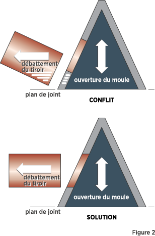

Bien que les tiroirs soient une solution relativement simple, leur utilisation nécessite la prise en compte de plusieurs facteurs. Tout d’abord, le mouvement de la coulisse doit s’effectuer perpendiculairement au sens d’ouverture du moule. Cette condition serait facile à respecter si on ne devait pas appliquer une dépouille aux parois d’une pièce et si ces parois étaient toujours verticales. Étant donné toutefois que les parois ne sont pas toujours orientées de manière aussi commode, il faut veiller à ce que les tiroirs coulissent (et soient eux-mêmes en dépouille) perpendiculairement au sens d’ouverture du moule et pas nécessairement perpendiculairement aux surfaces sur lesquelles ils se trouvent.
Imaginez que la fenêtre de la Figure 1 soit une fenêtre de toit Velux au lieu d’une lucarne (voir Figure 2.) Une fenêtre perpendiculaire à la pente du toit se trouvera partiellement bloquée lorsque le tiroir coulissera latéralement. Heureusement, la plupart des programmes de CAO permettent de définir la face ou le plan par rapport auquel une forme sera orientée et dépouillée. Dans ce cas, en créant la fenêtre Velux, il suffira de l’orienter perpendiculairement au plan de joint au lieu du plan du toit.

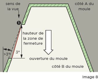

Nous avons montré comment la suppression d’un « seuil » permet d’éliminer la nécessité d’un tiroir, mais il existe aussi des cas où un trou débouchant qui doit être complètement entouré (une fenêtre par exemple) peut être produit à l’aide de zones de fermeture oblique. On obtient ce résultat en profitant d’une dépouille de la paroi supérieure à la normale pour que la fenêtre soit formée partiellement par chacune des deux moitiés du moule. La fenêtre de la Figure 7 est formée par la zone de fermeture oblique de la Figure 8. Dans ce cas, l’angle de la zone de fermeture entre les deux moitiés du moule passe à travers la fenêtre. Le bord supérieur de la fenêtre est formé par la moitié B du moule et le bord inférieur est formé par la moitié A du moule. Les deux faces du moule doivent avoir un angle de dépouille d’au moins 3° au niveau de la zone de fermeture oblique. À cet effet, la paroi elle-même doit avoir un angle de dépouille supérieur à 3°. La dépouille supplémentaire nécessaire pour la paroi dépend de la géométrie de la pièce.
Comment savoir ? Posez-vous les questions suivantes (voir Figure 8).
1. Quand vous regardez votre zone de fermeture depuis le haut, voyez-vous clairement le bord 1 et le bord 2 ? Si 2 est masqué par 1, vous ne pouvez pas utiliser ce design pour la zone de fermeture.
2. Est-ce que l’angle entre le bord 1 et le bord 2 est égal ou supérieur à 3° ?
