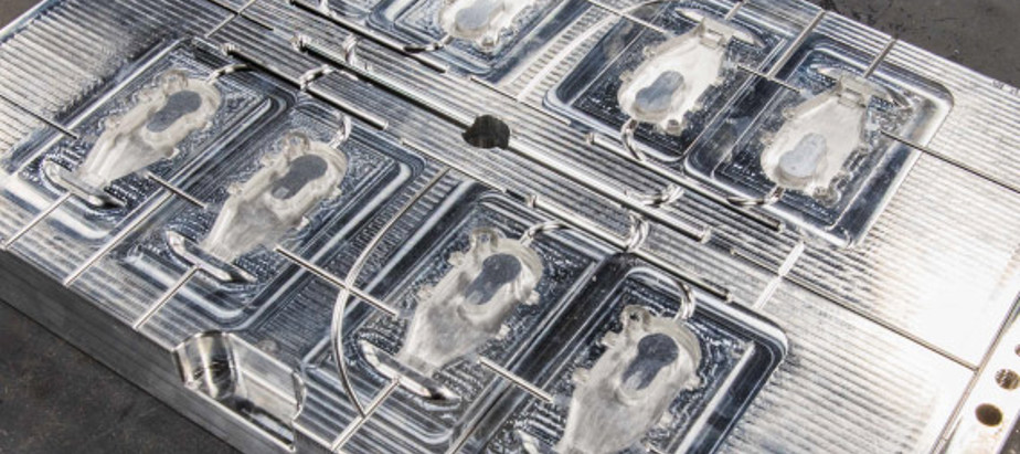

Die Komponenten einer Schnellspritzgussmaschine sind von links nach rechts: Schieber (1), Schnecke (2), Trichter (3), Zylinder (4), Heizelemente (5), Material (6), Düse (7), Werkzeug (8) und Bauteil (9).
Das thermoplastische Spritzgussverfahren von Protolabs ist ein Standardprozess mit einer Aluminiumform ohne Heizungs- und Kühlungsleitungen, wodurch die Zykluszeiten etwas länger sind. Dies ermöglicht es unseren Gießern, den Einspritzdruck, kosmetische Probleme und die grundlegende Qualität der Teile zu überwachen, sodass sie direkt nach der Fertigstellung versandfertig sind.
Kunststoffgranulat wird in einen Zylinder geladen, wo es schließlich geschmolzen, komprimiert und in das Kanalsystem der Form eingespritzt wird. Der heiße Kunststoff wird durch die Angüsse in den Formhohlraum geschossen und das Teil so gegossen. Auswerferstifte erleichtern das Entfernen des Teils aus der Form, das danach in einen Ladebehälter fällt. Wenn die Serie komplett ist, werden die Teile (oder die Musterserie) umgehend verpackt und versandt. Hier erhalten Sie unseren kostenlosen Designwürfel, der die Möglichkeiten des Spritzgießens veranschaulicht.
