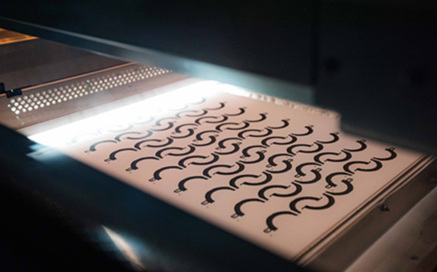

Zu den Komponenten eines Multi Jet Fusion 3D-Druckers gehören: Nylonschicht (1), Pulverbett (2), Materialbeschichtungseinheit (3), Druckwagen (4), Tintenstrahlanordnung (5), Schmelz- und Detaillierungsmittel (6), Wärmeenergie (7), Teil (8).
Bei dem Multi Jet Fusion Verfahren werden durch ein Düsen-Array selektiv ein wärmeleitendes Mittel, der „Fusion Agent“, und ein wärmehemmendes Mittel, der „Detailing Agent“, in ein Bett aus Nylonpulver eingespritzt. Eine Hitzequelle bewirkt die Verschmelzung zu einer festen Schicht. Danach wird eine neue Pulverschicht auf das Bett aufgebracht. Dieser Prozess wird wiederholt, bis das Teil in der gesamten Höhe fertig ist.
Anschließend wird das gesamte Pulverbett mit den eingekapselten Bauteilen in eine Verarbeitungsstation gebracht, wo ein Großteil des losen Pulvers durch ein integriertes Vakuumsystem entfernt wird. Anschließend werden die Teile perlgestrahlt, um zurückgebliebene Pulverreste zu entfernen, bevor sie schließlich die Abteilung für die Oberflächenbehandlung erreichen, wo sie aus ästhetischen Gründen schwarz gefärbt werden.
