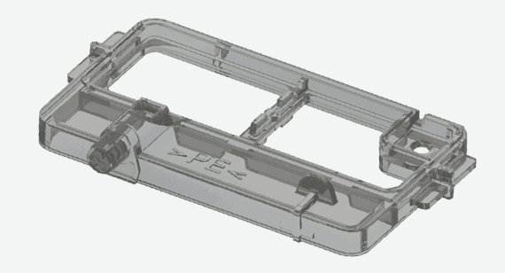

Rahmenkomponente von HP
Verschiedene Teile, wie zum Beispiel diese Rahmenkomponente, wurden für HP produziert. Die Druckermodelle befinden sich in der Entwicklungsphase, und das Design kann sich noch ändern. Das Modell der nächsten Generation wird noch unter Verschluss gehalten.

Für HP wurden schon verschiedene Teile wie Rahmenkomponenten produziert, aber weil sich die Druckermodelle noch in der Entwicklungsphase befinden, sind noch Designänderungen zu erwarten. Das Modell der nächsten Generation wird noch unter Verschluss gehalten.
