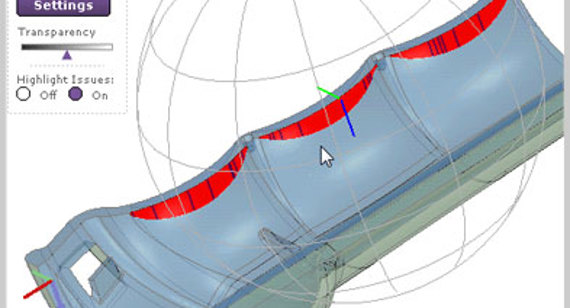

Beispiel einer interaktiven Darstellung bei Protolabs
Abbildung 1: Mit ProtoView können Sie Ihr 3D-CAD-Modell innerhalb des Angebots mit einem vollkommen einstellbaren Steuerungssystem überprüfen.
Wenn Sie in ProtoView den Schieberegler für die Transparenz auf ganz transparent bewegen, können Sie alle Bereiche des Teils verbergen, die keiner näheren Betrachtung unterzogen werden müssen, sodass nur die wichtigen Designüberlegungen übrig bleiben. Dadurch werden alle Bereiche ins Blickfeld gerückt, die einer weiteren Prüfung unterzogen werden müssen. Dazu können Hinterschneidungen, Formschräge, Oberflächenqualitäten, Wandstärke und Materialfluss zählen:
