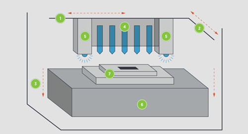

Wie funktioniert das PolyJet-Verfahren?
Polyjet Process
Die Komponenten eines PolyJet 3D-Druckers umfassen: x-Achse (1), y-Achse (2), z-Achse (3), Photopolymerdüsen (4), UV-Lampe (5), Bauplatte (6), Teil mit flexiblen und steifen Materialien (7).
Beim PolyJet-Prozess werden zunächst kleine Tröpfchen flüssiger Photopolymere in Schichten aufgesprüht, die dann sofort mit UV ausgehärtet werden. Voxel (dreidimensionale Pixel) werden beim Aufbau an strategischen Stellen platziert, was die Kombination von biegsamen und steifen Photopolymeren erlaubt. Die vertikale Dicke jedes Voxels entspricht der Schichtdicke von 30 Mikrometern. Die dünnen Schichten aus „digitalen“ Werkstoffen werden nacheinander auf die Bauplattform aufgetragen, sodass akkurate 3D-Druckteile entstehen.
Jedes PolyJet-Teil wird vollständig von Stützmaterial umhüllt, das am Schluss von Hand mit einem Druckwasserstrom und einem chemischen Bad entfernt wird. Nach dem Fertigungsprozess ist keine Nachhärtung erforderlich.
