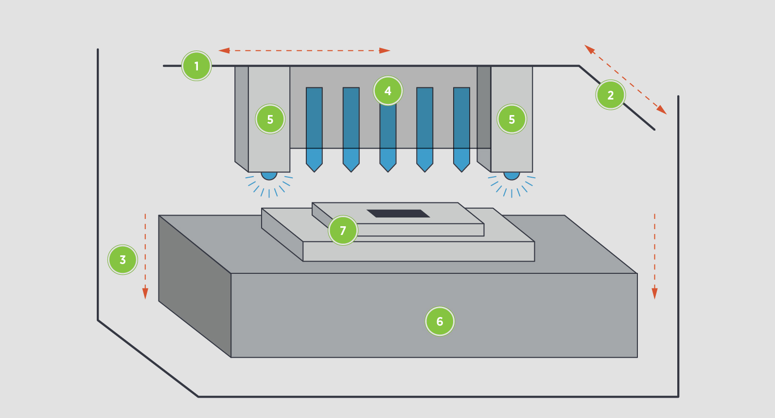

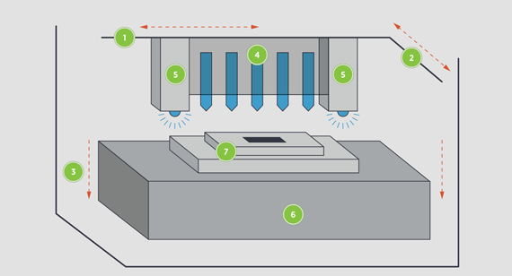

Jak działa PolyJet?
Podczas druku PolyJet, małe krople ciekłych fotopolimerów nakłada się warstwami, a następnie utwardza się za pomocą UV. Woksele (trójwymiarowe piksele) umieszczane są w strategicznych miejscach, umożliwiając kombinację elastycznych i sztywnych fotopolimerów. Grubość każdego woksela odpowiada grubości warstwy wynoszącej 30 mikrometrów. Cienkie warstwy materiałów cyfrowych (Digital Materials) nakładane są jedna na drugą na platformie roboczej, tworząc dokładne części 3D.
Każda część PolyJet jest zamknięta w strukturach wspierających, które są ostatecznie usuwane za pomocą strumienia wody pod ciśnieniem i kąpieli chemicznej. Po wydruku części PolyJet nie wymagają naświetlania wtórnego.
