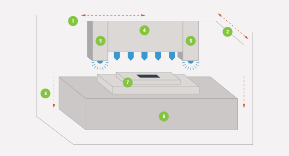

Polyjet utiliza un proceso de chorro. Pequeñas gotas de fotopolímero líquido, llamadas voxels, se pulverizan desde múltiples chorros sobre una plataforma de construcción y se curan en capas que forman piezas elastoméricas.

El proceso PolyJet comienza rociando pequeñas gotas de fotopolímeros líquidos en capas que se curan instantáneamente con UV. Los vóxeles (píxeles tridimensionales) se colocan estratégicamente durante la construcción, lo que permite combinar fotopolímeros flexibles y rígidos conocidos como materiales digitales. Cada voxel tiene un grosor vertical igual al grosor de la capa de 30 micras. Las finas capas de materiales digitales se acumulan en la plataforma de construcción para crear piezas impresas en 3D precisas.
Cada pieza PolyJet está completamente recubierta de material de soporte durante la construcción, que finalmente se retira a mano utilizando un chorro de agua a presión y un baño de solución química. Tras el proceso de fabricación, no es necesario el postcurado.
