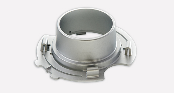

pieza cnc de acero inoxidable

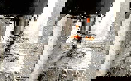

Diseño para el mecanizado
El mecanizado CNC existe desde hace décadas, y por una buena razón. Es una de las tecnologías de fabricación más rápidas para prototipos y piezas de uso final. ¿Quieres obtener más información sobre cómo puedes optimizar tus ciclos de desarrollo de productos con el mecanizado CNC? Este documento técnico incluye información sobre cómo puedes diseñar para el proceso de fabricación sustractiva, seleccionar el mejor material para tu aplicación y agilizar el desarrollo de nuevos productos.

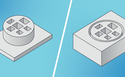

Optimización de las piezas para el mecanizado CNC
Fabricar prototipos y piezas de producción de forma rápida y rentable suele ser un equilibrio entre las prestaciones de mecanizado CNC a la carta y una pieza optimizada diseñada para dichas prestaciones. Por tanto, hay varios factores que hay que tener en cuenta a la hora de diseñar piezas para los procesos de fresado y torneado de Protolabs que pueden acelerar el tiempo de fabricación y, a su vez, reducir los costes.

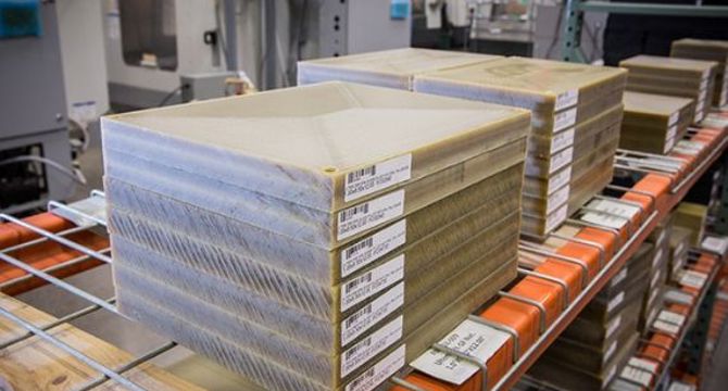

CNC Materials

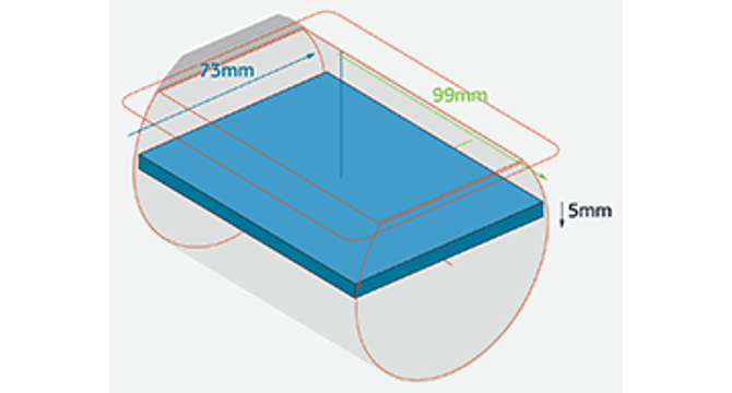

Pieza demasiado grande
Las extensiones máximas se refieren a la materia prima y a la envolvente de mecanizado. Dependiendo de la geometría de la pieza y de los requisitos de sujeción, el tamaño máximo de la pieza puede ser algo inferior. Analizaremos cada carga y te informaremos al respecto.
Descubre las extensiones máximas de cada uno de los materiales que tenemos en stock en Protolabs.
