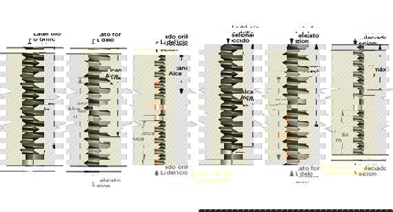

Al mecanizar orificios roscados internos, un orificio puede ser más largo de lo que nuestras herramientas de roscado pueden alcanzar. En este caso, dispone de varias opciones en función de sus necesidades.
- Con un orificio de paso largo que supere el alcance máximo, seleccione el orificio a partir del lado del que usted espera iniciar el atornillado, como se muestra en la imagen 1. Si es necesario que el tornillo atraviese toda la pieza, tendrá que pasar también un macho de roscar a través del orificio (en un proceso secundario) para completarlo.
- También puede seleccionar ambos lados de la forma que desea roscar, como se muestra en la imagen 2; pero recuerde las profundidades de rosca máximas, ya que se solapan entre sí dentro del orificio. Esto suscita preocupación sobre el roscado de formas desde ambos lados, ya que se corre el riesgo de que el roscado de ambas roscas se entrecruce, por lo que el tornillo no atravesará toda la pieza limpiamente. Pero siempre que las roscas no se corten, como se ve en la imagen 3, la selección de roscas desde ambos lados no suele causar problemas.
