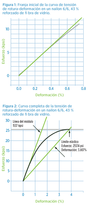

Límite elástico y resistencia a la rotura
El rendimiento a largo plazo cuando un material está constantemente en tensión implica una propiedad denominada «resistencia a la termofl uencia». Si el estrés es periódico, el análisis que interesa es el de la «resistencia a la fatiga». La relación entre tensión, tiempo y temperatura a menudo resulta complicada. A ellos se le une que, con frecuencia, los datos necesarios para tomar las decisiones adecuadas con respecto a comportamientos a largo plazo de un material sometido a cargas no están disponibles. Una vez más, la hoja técnica puede aportar un límite superior. El límite superior de los materiales dúctiles es el límite elástico del material y para los materiales frágiles es la tensión de rotura. Un valor y otro defi nen el punto en el que el material produce un fallo catastrófi co. Por consiguiente, estos materiales no pueden tenerse en cuenta para ser utilizados en entornos en los que estén presentes tensiones y esfuerzos que superen estos valores, incluso aunque se trate de usos a corto plazo. Además de este sencillo fi ltro, necesitará investigar los efectos de la temperatura a largo plazo.

El módulo
Módulos. En la mayoría de los casos, los módulos que se incluyen son módulos de rotura o módulos de fl exión. El módulo relaciona la tensión con la deformación y puede considerarse como un cálculo de la rigidez. En la mayoría de los casos, el módulo se calcula en un región lineal de la curva de tensión-deformación. A menudo, la linealidad se pierde aunque el nivel de deformación sea muy bajo. La figura 1 muestra una vista aumentada de la franja inicial de una curva de tensión-deformación de un nailon 6/6 altamente reforzado con fi bra de vidrio. Si bien el módulo de este material a temperatura ambiente se establece como 10600 MPa (1.537.000), la gráfi ca muestra que el trazo de tensión-deformación se aleja de la linealidad aproximadamente al 0,4 %. A partir de ese punto, cada incremento adicional de la tensión tiene como resultado la correspondiente deformación que va aumentado progresivamente. La figura 2 muestra que, aunque la inclinación de la línea del módulo refl eja el valor indicado en la hoja técnica, la pendiente efectiva de la línea que conecta el origen con el punto del límite elástico tiene una pendiente que es solamente el 40 % del valor ofrecido. En consecuencia, cuando se utilice el módulo como uno de los criterios de selección, es importante conocer la posición de la tensión de la aplicación en la curva que describe la tensión-deformación. A medida que las tensiones de la aplicación se aproximen al punto del límite elástico, la vida útil del producto disminuirá. La tabla 2 muestra el esfuerzo de trabajo máximo en un policarbonato en función del tiempo a dos temperaturas diferentes. En plazos de tiempo muy breves, inferiores a una hora, el límite del esfuerzo casi coincide con el límite elástico a una temperatura determinada. Si el plazo de tiempo que la aplicación está sometida a carga aumenta, el máximo esfuerzo de trabajo admisible disminuye.

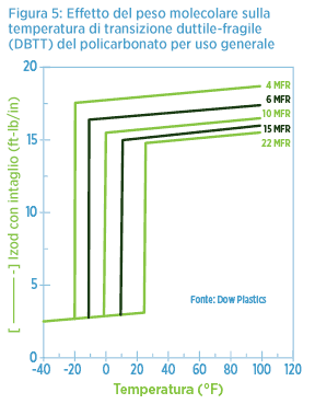

Resistencia al impacto
Puede resultar complicado evaluar el comportamiento frente al impacto a través de los valores recogidos en las hojas técnicas típicas debido a la cantidad de métodos diferentes que se utilizan en la industria para comprobar la resistencia al impacto e informar de los resultados. El método de prueba más habitual para evaluar la resistencia al impacto es la prueba de impacto Izod. En esta prueba se utiliza un espécimen con una entalladura afi lada mecanizada en una pieza y un péndulo oscilante que transmite la energía desencadenante del fallo.
El radio mínimo de la entalladura Izod con frecuencia aumenta las diferencias en ductilidad debido a las diferencias entre unos materiales y otros con respecto a su sensibilidad a la entalladura. Por ejemplo, tanto un policarbonato como un poliéster PET amorfo poseen una buena dureza funcional. Sin embargo, el poliéster PET es mucho más sensible a la entalladura que el policarbonato. Como resultado, los valores del impacto de la entalladura Izod sobre el policarbonato a temperatura ambiente es posible que sean mucho más elevados que los de algunos tipos de poliéster PET, lo que puede dar la impresión de que el policarbonato es un material mucho más resistente. Se puede obtener una visión mucho más completa del rendimiento del impacto si los resultados de dicho impacto se analizan por medio de diferentes tipos de pruebas.
![](/media/1012291/materials-matter-figure5-tiny.png)
También se pueden obtener puntos de datos adicionales realizando pruebas de resistencia a la perforación como el test de Gardner o el ensayo instrumentado de resistencia al impacto de un punzón. Estos ensayos utilizan espécimenes en los que no se ha mecanizado la concentración del esfuerzo en un pieza y ofrecen una representación más exacta del comportamiento que puede esperarse de una pieza correcta.
La temperatura también influye en las características del impacto. Las temperaturas bajas tienen más probabilidades de producir comportamientos más frágiles en los materiales y la transición de un rendimiento dúctil a uno frágil puede resultar más brusca. Es posible que sea difícil encontrar una descripción completa de este tipo de comportamiento ya que los proveedores de materiales son reacios a informar sobre las características de rendimiento que no son favorables. Sin embargo, la búsqueda puede aportar resultados valiosos, incluso cuando dichos resultados no estén disponibles para todos los materiales.
La figura 5 muestra el comportamiento de resistencia al impacto Izod en el caso de diferentes tipos de policarbonatos en función de la temperatura. Estos resultados ilustran el cambio rápido de comportamiento dúctil a frágil que ocurre de forma típica con el descenso de temperatura. Esta gráfi ca muestra también que la transición de rendimiento dúctil a frágil está relacionada con el peso molecular de los polímeros. Los valores bajos de velocidad del fl ujo de fusión están asociados a tipos de policarbonatos con pesos moleculares medios más elevados. Esta propiedad tiene una infl uencia signifi cativa en la temperatura bajo la cual se produce el cambio del comportamiento frente al impacto.
