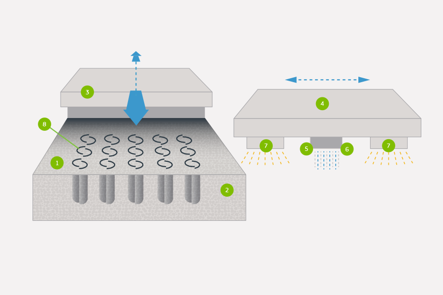

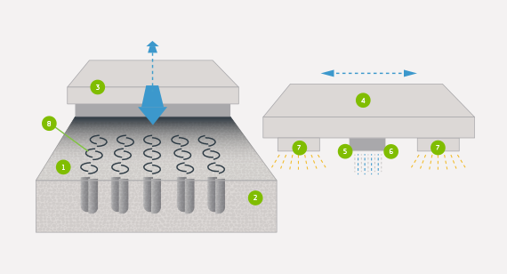

¿Cómo funciona la Multi Jet Fusion?
La Multi Jet Fusion utiliza una matriz de chorro de tinta para aplicar agentes de fusión y detallado selectivamente en un lecho de polvo de nylon, calentando después el conjunto para fusionar los elementos y solidificar la capa. Al terminar cada capa, se vuelve a distribuir polvo por encima del lecho y se repite el proceso hasta terminar la pieza.
Finalizada la construcción, se desplaza el lecho entero de polvo con las piezas incluidas a una cámara de procesamiento, donde se aplica un vacío integrado para eliminar la mayor parte del polvo suelto. A continuación, se aplica un chorro de gránulos a las piezas para eliminar todo el polvo residual restante antes de pasar al departamento de acabado, donde se tiñen de negro para mejorar su aspecto estético.
