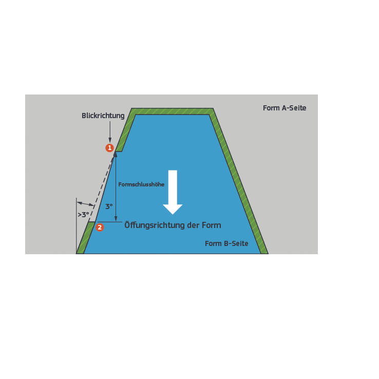

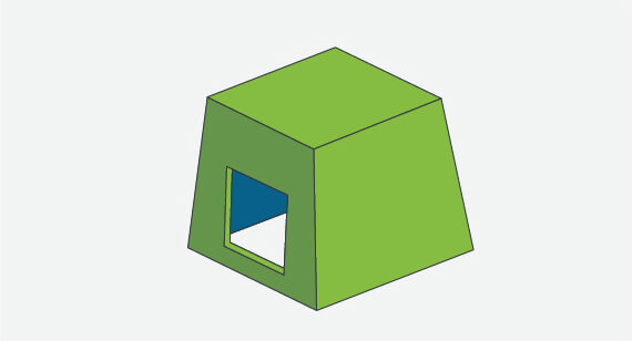

Wir haben gezeigt, wie sich durch Entfernen einer „Schwelle“ Seitenschieber vermeiden lassen. Es gibt jedoch auch Fälle, in denen eine vollständig umschlossene Durchgangsbohrung – z.B. ein Fenster – mit Formschlussflächen hergestellt werden kann. Dies lässt sich mit Hilfe einer Wand mit einer überdurchschnittlichen Formschräge erreichen, sodass das Fenster teilweise von der einen und teilweise von der anderen Formhälfte gebildet wird. Das Fenster in Abbildung 7 wird mit den in Abbildung 8 gezeigten Formschlussflächen gebildet. In diesem Fall verläuft der Formschluss zwischen den beiden Formhälften quer über das Fenster. Die obere Fensterkante wird von der B-Seite und die Unterkante von der A-Seite der Form gebildet. Die beiden Formflächen müssen an der Stelle des Formschlusses eine Formschräge von mindestens 3° erhalten. Dazu muss die Teilewand mit einer Formschräge von mehr als 3° versehen werden. Die zusätzliche erforderliche Formschräge der Wand hängt von der Teilegeometrie ab.
Wie findet man das heraus? Stellen Sie sich die folgenden Fragen. (Siehe Abbildung 8.)
1. Sind Kante 1 und Kante 2 deutlich zu sehen, wenn Sie von oben auf den Formschluss schauen? Wenn Kante 2 von Kante 1 verdeckt ist, können Sie dieses Formschlussdesign nicht verwenden.
2. Beträgt der Winkel zwischen Kante 1 und Kante 2 3° oder mehr?
