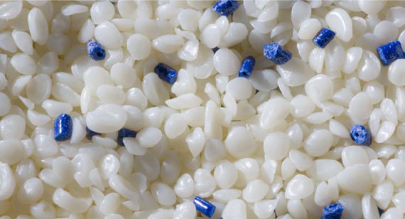

Kunststoffe
Als Alternative zu den gebräuchlicheren Materialien steht bei Lieferengpässen eine große Auswahl an technischen Hochleistungsthermoplasten zur Verfügung.

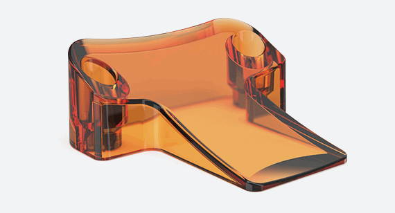

Formteil
Im Spritzgussverfahren lassen sich hochwertige Teile mit erstklassiger Funktionalität herstellen. Hier als Beispiel ein Bauteil des Proximity Trace-Geräts von Triax Technologies, das zur Abstandskontrolle und Kontaktverfolgung am Arbeitsplatz dient.

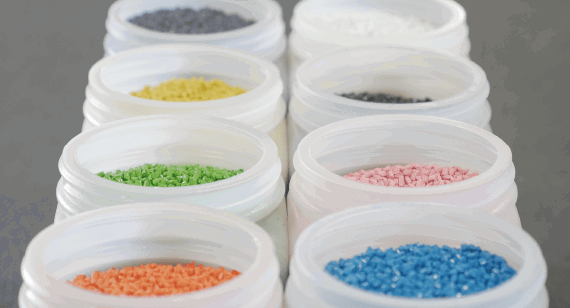

Materialbeispiele für den Kunststoff-Spritzguss
Wir haben eine Reihe alternativer Kunststoffmaterialien vorrätig, die hier als Rohmaterial zu sehen sind. Die Auswahl richtet sich nach den Materialeigenschaften und Funktionen, die Ihre Teile haben sollen.
