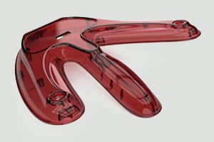

Design-Überlegungen zur Ästhetik von Spritzgussteilen aus Kunststoff
Der Erfolg von neu entwickelten Produkten hängt oft von ihrem optischen Erscheinungsbild ab. Neben dem Aussehen beeinflusst das ästhetische Erscheinungsbild die Haptik eines Kunststoffteils. Wir beurteilen die Qualität eines Produkts häufig danach, wie es sich anfühlt, wenn wir es in der Hand halten oder berühren.
Bei der Produktentwicklung müssen ästhetische Gesichtspunkte anderen Faktoren wie Festigkeit, Langlebigkeit, Funktionalität und Kosten gegenübergestellt werden. Bei Innenteilen sollte die Ästhetik weniger Gewicht tragen als andere, funktionale Eigenschaften. Bei Außenteilen kann die Ästhetik ein wichtiger Punkt sein.
Die kosmetischen Eigenschaften eines Teils können sowohl zur Funktionalität als auch zur Ästhetik beitragen. So kann beispielsweise die Farbe eines Teils aus Sicherheitsgründen sowie aus ästhetischen Gründen gewählt werden. Bei der Auswahl der Textur eines Griffes, kann sowohl das Aussehen, als auch die Haptik und Griffigkeit entscheidend sein.
Es gibt vier Hauptfaktoren für das ästhetische Erscheinungsbild eines Teils: die Geometrie des Teils, die Wahl des Werkstoffs, das Design der Form (oder des Werkzeugs) und die Verarbeitungsparameter während des Spritzgussvorgangs. Diese Faktoren, sowie Festigkeit und Langlebigkeit, sind voneinander abhängig. Während Teileentwickler vollständig über Geometrie und Werkstoff bestimmen können, sind sie nur unwesentlich am Design der Form beteiligt.
