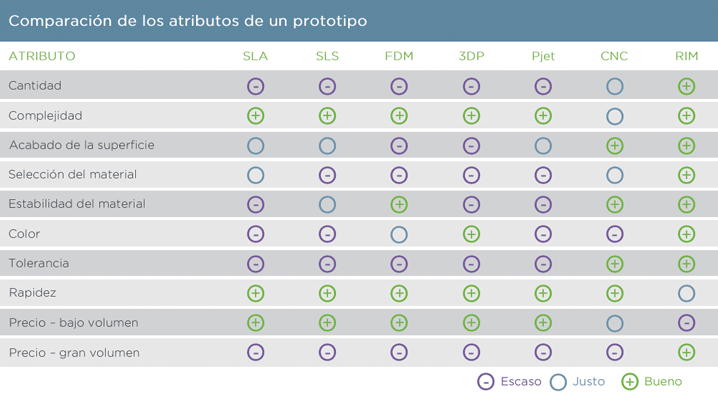

Guía rápida para comparer procesos de prototipado
Proceso Descripcion Resistencia Acabado Materiales de muestra
SL Estereolitografía Fotopolimero endurecido con laser 2.500 - 10.000 (psi) 17.2 - 68.9 (mpa) Capas adi ti vas de
0,051-0,152 mm en general
Fotopolimeros de "tipo termoplastico"
SLS Sinterización selectiva por laser Polvo sinterizado por laser 5.300-11.300 (psi)
36,5-77,9 (mpa)
Capas aditivas de
0,102 mm en general
Nailons y metales
FDM  Modelado por deposición fundida Extrusiones fundidas
5.200-9.800 (psi)
35,9-67,6 (mpa)
Capas aditivas de
0,127-0,330 mm en general
ABS, PC, PC/ABS, PPSU
3DP Impresión tridimensional Impreso por inyección de
tinta con aglutinante
liquido sobre polvo
Baja Capas aditivas de
0,089-0,203 mm en general
Polvo de yeso/Aglutinante liquido
PJET  Poly-Jet Polfmero rociada a
presión endurecido con UV
7,200 - 8,750 (psi) (psi) 49.6 - 60.3 (mpa) Capas aditivas de
0,015-0,30 mm en general
Fotopolfmeros de base acrflica
Fotopolfmeros elastomericos
CNC Control numerico computerizado (mecanizado) Mecanizado utili zando
fresadoras CNC
3,000 - 20,000 (psi) 20.7 - 137.9 (mpa) Mecanizado sustractivo (suave) La mayorfa de productos y
termoplasticos/aluminios de ingenierfa
IM Moldeo por inyección rápida Moldeo por inyección
utilizando un molde de aluminio
3,100 - 20,000 (psi) 21.4 - 137.9 (mpa) Moldeado suave (o con
una textura especffica)
termoplasticos de ingenierfa
La SLA es un proceso de fabricación aditivo que produce piezas en una cuba llena de resina fotopolímera que se endurece con UV, utilizando un láser controlado por ordenador. El láser se usa para perfilar y endurecer una sección transversal del diseno de la pieza, en la superficie de la resina líquida y el proceso se repite. Cada capa recién endurecida se pega a la capa que tiene debajo. Este proceso se repite hasta que la pieza se haya completado. La SLA fue la primera tecnologfía de "creación rápida de prototipos".
Pros
Para los conceptos de modelo o los diseños que se van a usar como piezas maestras para otros métodos de creación de prototipos, la SLA puede fabricar piezas con geometrías complejas y acabados de superficie excelentes, en comparación con otros procesos aditivos. El coste es muy competitivo y la tecnología está disponible por medio de diferentes recursos.
Contras
Las piezas prototipo son más frágiles que las fabricadas con resinas de ingeniería, de tal modo que las que se fabrican utilizando la SLA normalmente son idóneas para pruebas funcionales. Asimismo, puesto que la resina se endurece con UV, la exposición a la luz solar sigue endureciendo la resina y las piezas se pueden volver quebradizas con el tiempo. Aunque la SLA es capaz de hacer piezas con geometrías complejas no ofrece una visión muy reveladora de las posibilidades de fabricación finales del diseño. Los polimeros liquidos pueden ser muy tóxicos.
SLS Sinterización selectiva por láser
El proceso de SLS utili za un láser para fabricar las piezas sinterizando (fundiendo) el material en polvo capa a capa, de abajo hacia arriba. Las piezas de SLS pueden ser precisas y más duraderas que las de SLA, pero el acaba do es relativamente escaso, con un tacto granulado o arenoso. Hay menos fuerza entre las partículas fundidas, por lo que tienden a ser más fragiles que las mecanizadas o las moldeadas, hechas con la misma resina. Además, ex isten pocas resinas disponibles en la forma de polvo que se precisa para el SLS.
Pros
Las piezas de SLS tienen tendencia a ser más precisas y duraderas que l as de SLA. El proceso puede producir piezas con geometrías complejas.
Contras
Las piezas tienen una textura granulosa o arenosa y, debido a sus escasas propiedades mecánicas, normalmente no son idóneas para pruebas funcionales. Aunque el SLS es capaz de hacer piezas con geometrías complejas, no ofrece una vision muy reveladora de las posibilidades de fabricación finales del diseño.
El proceso de FDM fabrica piezas de abajo hacia arriba, utilizando un cabezal de impresión controlado por ordenador. La materia prima para el proceso es un filamento de resina moldeada por extrusión, que la máquina refunde selectivamente en la capa anterior de cada sección transversal de la pieza en cuestión. El proceso de FDM produce piezas en ABS o en PC, por lo que suelen ser más fuertes que las de otros procesos aditivos. Sin embargo, en ocasiones son porosas y presentan excesivos pasos o una textura ondulada en el acabado exterior, especialmente en las uniones de las capas. Con este proceso también puede resultar difícil conseguir tolerancias altas.
Pros
Las piezas de FDM son relativamente sólidas y pueden ser buenas para algunas pruebas funcionales. El proceso puede producir piezas con geometrías complejas.
Contras
Las piezas tienen un acabado de superficie escaso, con un efecto ondulado pronunciado. También es un proceso aditivo más lento que el SLA o el SLS, desde el punto de vista del tiempo de fabricación. Aunque el FDM es capaz de hacer piezas con geometrías complejas, no ofrece una vision muy reveladora de las posibilidades de fabricacíon finales del diseño.
3DP Impresión tridemensional
La 3DP utiliza un cabezal de inyección de tinta y un material fundible con agua, similar al "yeso de Paris". La maquina coloca una capa fina de polvo de yeso, el cabezal de inyección de tinta pasa por encima y pulveriza gotas diminutas de agua, allí donde se desee conseguir la solidificación. Aunque las piezas son frágiles y ásperas, es fácil incorporar colores al objeto acabado. Este métoda no es recomendable para una prueba funcional debido a la fragilidad inherente.
Pros
La 3DP ofrece el tiempo de fabricación mas rapido de todos los procesos aditivos y se encuentra tambien entre las opciones más baratas para grandes cantidades de prototipos. Modelos colorados pueden comunicar más información y poseen un atractivo estético. El material de yeso no es tóxico, es barato y fácil de conseguir. El proceso puede producir piezas con geometrías complejas.
Contras
Las piezas son ásperas y frágiles y dispone de muy pocas opciones de material. Aunque la 3DP es capaz de hacer piezas con geometrías complejas, no ofrece una visión muy reveladora de las posibilidades de fabricación finales del diseño.
PJET Poly-Jet
El PJET utiliza unos cabezales de inyección de tinta para rociar a presión un material, que se endurece con UV en capas muy finas a alta resolución. Los materiales se rocían a presión en capas ultra-finas sobre una bandeja, capa a capa, hasta que la pieza este acabada. Cada capa de fotopolímero se endurece por medio de luz UV, inmediatamente después de haberse rociada a presion. El material de soporte tipo gel, diseñado especialmente para soportar geometrías complicadas, se puede retirar a mano facilmente y rociarse a presión con agua. Este métoda tiene los mismos inconvenientes del SLA, pero puede conseguir un acabado de la superficie incluso mejor.
Pros
Este proceso consigue un buen acabado de la superficie, el mejor de los procesos aditivos. Es la mejor opción aditiva para piezas complejas con muescas. El proceso puede producir piezas con geometrías complejas.
Contras
Las piezas PJET cuentan con poca fuerza (en comparación con las del SLA). Aunque el PJET es capaz de hacer piezas con geometrías complejas, no ofrece una visión muy reveladora de las posibilidades de fabricación finales del diseño.
CNC Machining Control numérico computerizado (mecanizado)
Se sujeta un bloque sólido de plástico dentro de una fresadora CNC y se graba en una pieza acabada. Este métoda produce una resistencia y un acabado de superficie superiores para cualquier proceso aditivo. También cuenta con las propiedades finales y homogéneas del plástico, porque se fabrica con bloques sólidos de resina termoplástica moldeada por extrusión o compresión, al contrario de los procesos aditivos que emplean materiales similares al plástico y se fabrican en capas. La gran gama de selecciones de material permite fabricar las piezas con las propiedades de material que se deseen, tales como: resistencia a la tensión, resistencia a impactos, temperatura de deflexión térmica, resistencia a productos químicos y biocompatibilidad. Las tolerancias óptimas consiguen piezas adecuadas para realizar pruebas de ajuste y funcionales.
Los prototipos se pueden producir en dias como los procesos aditivos. Debido a que el proceso consiste en extraer material en Iugar de anadirlo, fresar las muescas puede resultar en ocasiones difícil. El mecanizado tambien tiende a ser algo más caro que los procesos aditivos.
Pros
Las piezas mecanizadas cuentan con un acabado de superficie bueno y son muy sólidas, porque se utilizan resinas plásticas o metales.
Contras
En cuanto a las geometrías, existen algunas limitaciones asociadas al mecanizado CNC y es mucho más caro de hacer internamente que los procesos aditivos, debido al coste de los programadores y los mecánicos que se necesitan para crear las trayectorias CNC y las plantillas de guía para las piezas.
IM Moldeo por inyección rapida
El moldeo por inyección rápida se realiza inyectando resinas termoplásticas en un molde, como se hace en el moldeo por inyección de producción. Lo que hace que el proceso sea "rápido" es la tecnología que se emplea para producir el molde, que a menudo es con aluminio en lugar de con el acero tradicional utilizado en moldes de producción. Las piezas moldeadas son fuertes y pueden tener unos acabados excelentes. Es también el proceso de producción estándar industrial para piezas de plástico, por lo que hay ventajas inherentes para crear prototipos en el mismo proceso si la situación lo permite. Se puede utilizar casi cualquier resina de ingeniería, de este modo el diseñador no tiene las limitaciones de material de los procesos de creación de prototipos.
Existe un coste inicial de mecanizado asociado con el RlM que no se da en ningún otro proceso aditivo, ni en el mecanizado CNC. Por lo que en Ia mayoria de los casas. antes de pasa r al moldeo porinyección, tiene sentido hacer una o dos series de prototipos rápidos (sustractivos o aditivos), para comprobar el ajuste y el funcionamiento.
Pros
Las piezas moldeadas se fabrican a partir de una amplia selección de resinas de ingeniería, cuentan con un excelente acabado de superficie y son un gran indicador de las posibilidades de fabricación durante la fase de producción.
Contras
Los gastos en la etapa inicial pueden ser superiores debido a los costes de mecanizado.

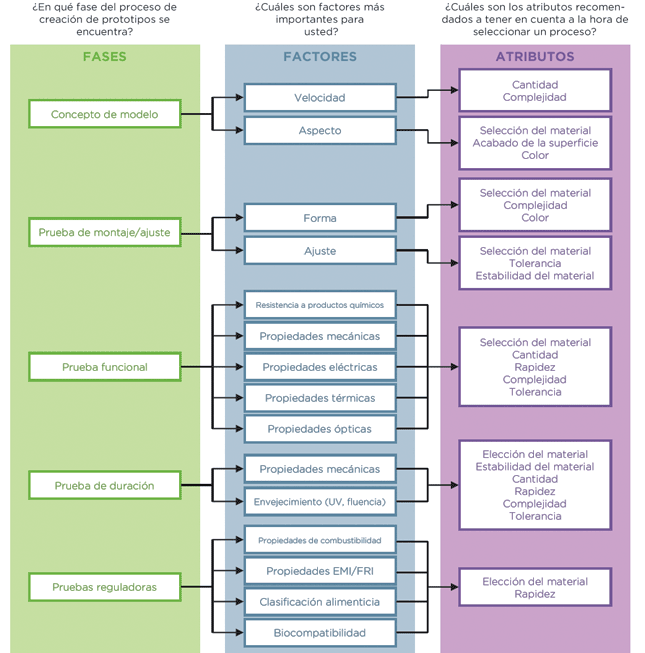

Selección de un proceso
Determine el proceso que mejor se ajuste a su proyecto utilizando las herramientas que se muestran a continuación.
Paso 1:
Comience haciendo uso del árbol de decision siguiente para determinar cuáles son los factores más importantes para su proyecto, teniendo en cuenta la fase en la que se encuentra en su proceso de creación de prototipos, consultando cuando sea necesario las definiciones de la página 8.
Paso 2:
Basándose en los atributos recomendados en el Paso 1 para los factores más importantes de su proyecto, compare los procesos utilizando la matriz de la página 8, con elfin de determinar qué proceso es el que mejor se ajusta a su proyecto.
Definiciones
Las definiciones varían y pueden diferir entre diferentes organizaciones, pero las que se aportan a continuación pueden servir como punto de partida.
Concepto de modelo – Un modelo físico en bruto que se hace para mostrar una idea. Los conceptos de modelo permiten que cualzuier persona de diferentes áreas funcionales vea la idea, estimulan la imaginación y el debate y provocan una aceptación o un rechazo.
Atributos importantes para la creación de prototipos:
Rapidez – tiempo de respuesta para convertir un archivo informática en un prototipo físico.
Aspecto – cualquier atributo visual, por ejemplo, color, textura, tamaño, forma, etc.
Prueba de montaje/ajuste – Fabricar algunas o todas las piezas de un montaje, juntarlas y ver si se ajustan correctamente. En la fase en bruto se comprueba si existen errores de diseño, como colocar dos lengüetas con un espaciado de 2" y las ranuras de acople con un espaciado de 1". En la fase final, es una cuestión de diferencias dimensionales y tolerancias de segundo orden. Obviamente cualquier prueba que tenga que ver con tolerancias tiene que utilizar el proceso actual de fabricación o uno que tenga tolerancias similares.
Forma – la forma de la pieza, como las características y el tamaño.
Ajuste – cómo la pieza se acopla con el resto.
Prueba funcional – Sirve para ver cómo funciona una pieza o un montaje cuando se someten a tensiones, representando lo que se verá en su aplicación real.
Resistencia a productos químicos – incluyendo ácidos, bases, hidrocarbonos, combustibles, etc.
Propiedades mecánicas – la resistencia de la pieza se mide mediante la resistencia a la tensión, a la compresión, a la flexión, a los impactos, a los desgarros, etc.
Propiedades eléctricas – interacción de los campos eléctricos y la pieza. Puede incluir la constante dieléctrica, resistencia dieléctrica, factor de disipación, resistividad de superficie y de volumen, deterioro estático, etc.
Propiedades termicas – cambios de las propiedades mecánicas como consecuencia de los cambios de temperatura. Pueden incluirse el coeficiente termico de expansion, la temperatura de deflexión térmica, el punto de ablandamiento vicat, etc.
Óptica – la capacidad de transmitir luz. Puede incluir el índice de refracción, la transmitancia y la neblina.
Prueba de duración – Probar las propiedades que pueden cambiar con el tiempo y que son im­ portantes para que un producto siga siendo funcional en toda su duración prevista. La prueba de duración conlleva someter al producto a condiciones extremas (por ejemplo, temperatura, humedad, voltaje, UV, etc.), para esti­ mar en un perfodo de tiempo mas corto cómo reacciona en toda su duración prevista.
Propiedades mecanicas – resistencia a la fatiga: la capacidad de resistir numerosos ciclos de carga a diversos niveles de tensión.
Propiedades de envejecimiento (UV, fluencia) – la capacidad para resistir la exposición a una luz ultravioleta con una cantidad aceptable de degradación; la capacidad para resistir aplicaciones ampliadas de fuerzas a la pieza, con unos niveles aceptables de deflexión permanente.
Pruebas reguladoras – es la prueba que especifica un organismo u agencia regulador o de normali­zación, para asegurar que las piezas son idóneas para un uso particular, como médico, servicio alimentario o una aplicación para el consumidor. Algunos ejemplos son Underwriters Laboratory (UL), la Asociación de Nor­ mas Canadiense (CSA, sus siglas en ingles), la Agencia de Alimentos y Medicamentos de Estados Unidos (FDA, sus siglas en inglés), la Comisión Federal de Comunicaciones de Estados Unidos (FCC, sus siglas en inglés), la Organización Internacional de Normalización (ISO) y Ia Comisión Europea (CE).
Propiedades de combustibilidad – la resistencia de un material o de una pieza a la ignicíon ante la presencia de una llama.
Propiedades EMI/RFI – la capaci­ dad de un material, pieza o montaje para protegerse de, o bloquear, una interferencia electromagnética o una interferencia de radiofrecuencia.
Clasificación alimenticia – la aprobación de un material o una pieza para utilizarse en aplicaciones en las que van a entrar en contacto con alimentos, mientras se preparan, se sirven o se consumen.
Biocompatibilidad – la capacidad de un material o una pieza de entrar en contacto con el cuerpo humano o animal, fuera o dentro del mismo, sin causar efectos adversos indebidos (por ejemplo, irritaciones, interacciones con Ia sangre, toxicidad, etc.). La biocompatibilidad es importante para instrumentos quirúrgicos y muchos dispositivos médicos.
