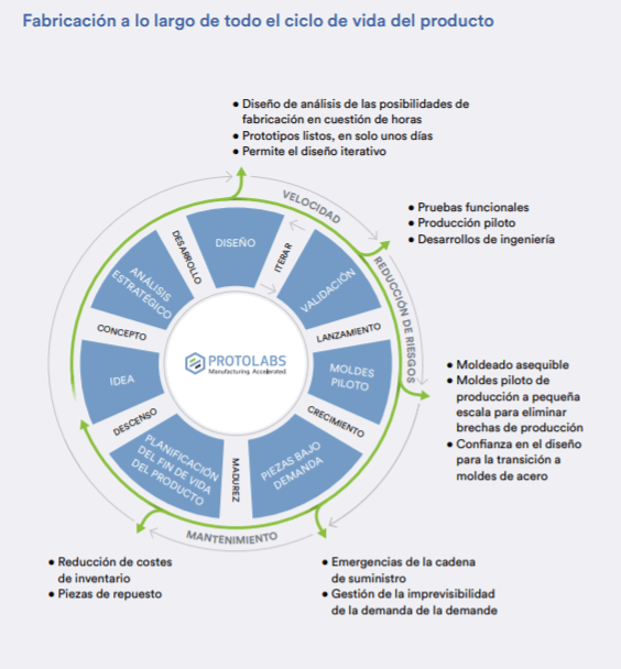

![](/media/1023085/time-to-market-image-es.png)
A medida que el producto avanza en su ciclo de vida, los plazos de entrega aumentan y el riesgo puede ser más peligroso. Por tanto, las salvaguardias de fabricación son cada vez más importantes a medida que un producto avanza desde el diseño hasta la salida al mercado.

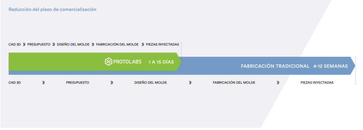

En total, esta actividad puede acumular semanas o meses de retraso si tenemos en cuenta las múltiples piezas de un ensamblaje. También pueden presentarse retrasos inesperados si el proyecto presenta problemas que no se han detectado al elaborar el presupuesto.
Por ejemplo, si no se detectan los problemas de factibilidad de un diseño (DFM, por sus siglas en inglés) hasta después de haber empezado a fabricar el pedido, no queda más remedio que reorganizar, rediseñar y volver a presupuestar el proyecto, con el importante retraso que eso supone.
Alternativa
Con el uso de un complejo código de software y un equipo de fabricación automatizado, los mejores contratistas del sector pueden realizar ya en pocas horas presupuestos interactivos en línea, que incluyen un análisis de las posibilidades de fabricación. Estos sofisticados programas de elaboración de presupuestos en línea comunicarán e ilustrarán los problemas de diseño que pueden afectar a la calidad, a los costes y al plazo de comercialización.
Ventaja
El ahorro de días, o incluso semanas, durante la fase de diseño puede llegar a convertirse en un mes o más durante todo el proyecto. Al incorporar información sobre factibilidad durante la primera fase de diseño, se reduce el camino hasta la fase de validación y pruebas en semanas, o incluso meses. Además, un informe DFM temprano reduce el riesgo de correcciones y los costes asociados.

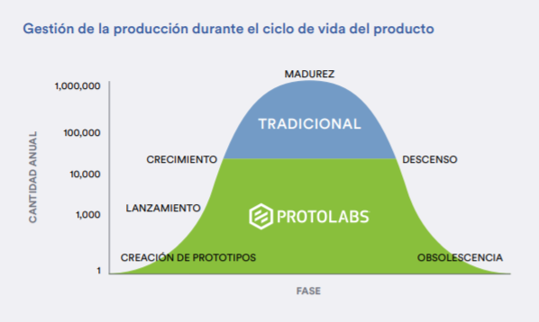

![](/media/1023086/product-life-cycle-image-es.png)
