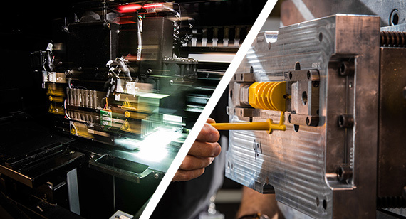

Dalla Stampa 3D allo Stampaggio a Iniezione
Stampando prototipi in 3D prima di passare allo stampaggio, i team di sviluppo prodotto possono ridurre il rischio di progettazione e iterare più rapidamente.

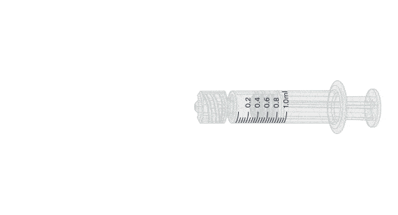

Un esempio per il settore medicale è il test di verifica che la stampa 3D fornisce per una parte come un Luer lock, che si avvita e si inserisce all'estremità delle siringhe. Ci sono alcuni modi per stampare queste chiusure per risparmiare sui costi, ma i progetti possono essere prima convalidati con la stampa 3D, assicurandosi che si chiuda abbastanza per creare una tenuta, ad esempio, prima di ritenere che funzioni abbastanza bene da passare allo stampaggio.
In definitiva, a seconda del pezzo da progettare, i test e l'utilizzo di più prototipi possono aiutare a verificare se qualcosa funziona e ad acquisire maggiore fiducia in un prototipo prima di passare allo stampaggio.
Animazione Luer Lock
La prototipazione di componenti di accoppiamento, come un luer lock che si avvita su una siringa, è un ottimo modo per confermare l'adattamento e il corretto funzionamento prima di procedere con la produzione degli stampi.
