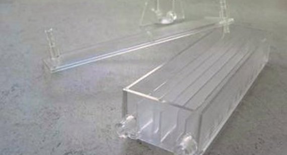

Per assicurare la ripetibilità del processo, l’elemento vitale della sfida era creare una superficie speciale nel reattore che offrisse il miglior volume di attrito – non troppo lisca e non troppo ruvida. Il Direttore di Produzione Rainer Mausolf riassume i requisiti per la resina del reattore e la sua condizione di superficie: “La scelta di materiale plastico era fondamentale perché noi dovevamo fornire costanti condizioni chimiche e fisiche nel reattore. Abbiamo provato diverse plastiche comuni ma abbiamo incontrato molte difficoltà a trovare un materiale che fosse resistente alla sterilizzazione con raggi gamma. Alla fine, con l’aiuto di Protolabs , abbiamo trovato la resina migliore per il nostro sistema “.
“Protolabs ci ha anche aiutato in modo rilevante nell’attuazione dei nostri requisiti per la superficie. Nel sistema TECHNOLOGY Z® RP le cellule non devono essere libere di essere sciacquate via e perciò richiedono una superficie finemente granulata sulla quale trovano supporto. Solo ciò rende possibile avere un processo standard ripetibile. Per mantenere uniformi le condizioni in tutto il sistema, abbiamo una sonda a monte dell’adattatore del reattore che monitora continuamente il pH, la temperatura e l’ossigeno , e fornisce questi dati ad una unità di controllo esterna”
Tutti i bioreattori e gli adattatori della sonda (in versioni diverse) usati nel TECHNOLOGY Z® RP sono prodotti usando il servizio di stampaggio rapido ad iniezione di Protolabs.
“All’inizio non potevamo credere alla velocità ed affidabilità del servizio “dice Mr. Mausolf “Non conoscevamo nessun altro fornitore che fosse in grado di consegnare particolari finiti entro 10 giorni dal trasferimento del modello 3D. Qualche volta abbiamo ricevuto i componenti persino entro 5 giorni, quando abbiamo optato per questo servizio. Il processo era molto semplice: io ho semplicemente caricato il mio modello 3D nel sito web di Protolabs. Quasi subito ho ricevuto la mia quotazione e poco dopo sono stato contattato con validi suggerimenti sulla sua esecuzione. Entro pochi giorni abbiamo ricevuto i primi reattori e adattatori realizzati usando la nostra plastica special”
