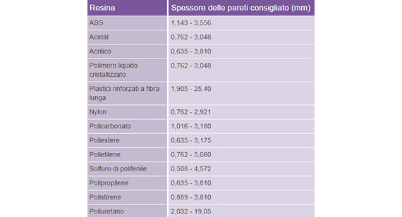

Spessore di parete
Il controllo dello spessore della parete durante la progettazione di un pezzo contribuisce a gestirne l'estetica, il peso e la robustezza. I pezzi troppo spessi  presentano depressioni, antiestetiche, deformazioni e vuoti interni (tasche o bolle d'aria). Per evitare questi inconvenienti, sono state stabilite linee guida per lo spessore delle pareti dei materiali; occorre però ricordare che questa è una regola generale in quanto non tutti i pezzi possono presentare spessori di parete compresi tra quelli indicati in tabella.
Raccomandazioni sullo spessore.

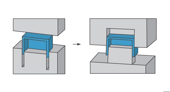

Nucleo-cavità
Al nucleo e alla cavità viene spesso fatto riferimento come ai lati A e B o alle metà superiore e inferiore di uno stampo. In fase di progettazione del pezzo, considerare l'adozione del metodo nucleo-cavità può far risparmiare tempo di produzione e denaro nonché migliorare l'aspetto estetico complessivo del pezzo stesso.
Immaginate di progettare una semplice scatola. Quando applicate l'angolo di spoglia alle superfici esterne e interne dello stesso semistampo, create una nervatura molto profonda difficile da fabbricare e aumentate i costi della lavorazione con utensili. Questo aumenta anche le possibilità che si verifichino danni allo stampo a causa della difficoltà di espulsione del pezzo e stampate incomplete provocate dalla mancanza di sfiato dello stampo nella nervatura profonda.
Presenza di nervature profonde
Presenza di nervature profonde: Scatola progettata con pareti come nervature. Costi più alti per lavorare e lucidare la cavità. Adozione del metodo nucleo-cavità: Scatola progettata con il metodo nucleo-cavità. Si possono ottenere caratteristiche con una fresa più grande e più veloce, più facili e più rapide da lucidare.
Potete dissipare tutti questi timori adottando il metodo nucleo-cavità. Questa tecnica di progettazione richiede l'applicazione di un angolo di spoglia alle pareti esterne e interne, affinché siano parallele tra loro. Questo metodo mantiene uno spessore di parete costante, assicura l'integrità del pezzo, migliora la robustezza e la stampabilità e riduce il costo complessivo di produzione.
