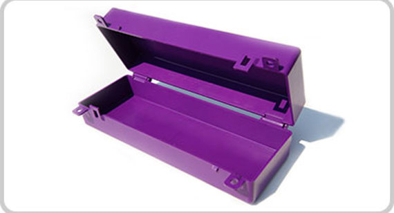

Box with self-mating parts
Figura 1: è possibile utilizzare un unico stampo per creare una scatola, utilizzando una progettazione auto-combaciante dove l'elemento assemblato presenta una simmetria di rotazione.
In Figura 1 viene mostrato come un unico pezzo progettato con simmetria di rotazione consenta di creare le due metà di una scatola rettangolare stampata. Invece di progettare una metà con cerniere e fori per le grappe e un'altra con ganci e linguette, ciascuna metà viene dotata di uno di questi elementi: un gancio, una cerniera, una grappa e un foro per la grappa. Accostando le parti, risultano identiche, ma ruotandole di 180°, ciascuna si unisce e si integra con l'altra.

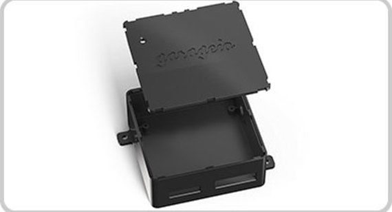

Example of self-mating part
Figura 2: Garageio ha progettato un involucro e un coperchio auto-combacianti che si chiudono facilmente a scatto grazie a un sistema a incastro di linguette e grappe.
Esempi
I pezzi auto-combacianti sono molto diffusi nel mondo manifatturiero. Non è difficile osservarli in dispositivi medicali portatili, telecomandi televisivi, involucri per router, giocattoli per bambini. In pratica, in ogni settore o quasi. Alcuni presentano metà perfettamente simmetriche, ma molti no. Garageio, ad esempio, produce sistemi per il controllo e il monitoraggio delle porte del garage tramite smartphone. L'hub centrale (vedi Figura 2) presenta un involucro nero e compatto, fissato all'interno del garage. Il team di Garageio e un tecnico del servizio clienti di Protolabs hanno collaborato alla progettazione di un sistema a incastro di linguette e grappe angolate in grado di assicurare saldamente il coperchio combaciante alla parte inferiore dell'involucro.
