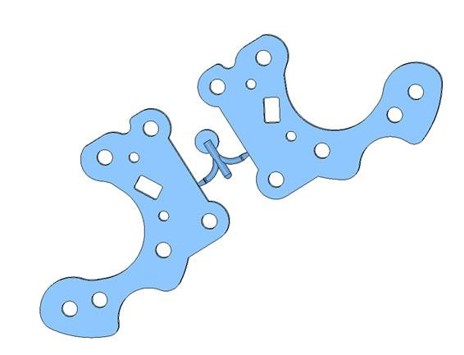

L’impiego di questa tipologia di accessi negli stampi multi-figura è però estremamente rara. In questo caso è infatti preferibile utilizzare accessi a margine, i quali introducono una flessibilità maggiore in termini di posizionamento che si rivela fondamentale quando si tenta di inserire più parti all'interno di un solo stampo.  Il residuo più ampio che ne deriva potrebbe costringere a fare ricorso a ulteriore rifilatura, ma è utile per assorbire le sollecitazioni residue del flusso attorno a quella specifica sezione dello stampo.
La posizione degli accessi è anch’essa un fattore importante durante la creazione di uno stampo multicavità e bisogna esserne consapevoli se si intende utilizzare un solo stampo per la creazione di più pezzi.  Tendiamo a sconsigliare la progettazione autonoma del sistema di accessi e del canale di colata; Protolabs può offrire tutta l’assistenza necessaria per aiutarti a raggiungere l’obiettivo desiderato.
