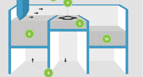

Lernen Sie das industrielle 3D-Druckverfahren des direkten Metall Lasersinterns (DMLS) kennen. Mit additiver Fertigungstechnologie produziert DMLS voll funktionstüchtige Metallprototypen und Teile für den Endgebrauch, vereinfacht die Montage durch Reduzierung der Komponentenanzahl und bietet eine praktisch unbegrenzte Teilekomplexität ohne zusätzliche Kosten.
Illustration of the DMLS process
Diese Abbildung zeigt den Prozess des direkten Metall Lasersinterns (DMLS)
Mehr Unterstützung
Beim DMLS werden Teilemodelle in hauchdünne Schichten zerlegt und anschließend mit einem Laser in einem Bett aus pulverförmigem Aluminium, Titan, Edelstahl oder Warmarbeitsstahl „gezeichnet“. Beginnend mit der untersten Schicht wird jedes Metallpartikel mit den umliegenden Partikeln verschmolzen. Dieser Vorgang wird Schicht für Schicht wiederholt, bis das Teil komplett ist. Das Ergebnis ist ein vollständig dichtes Metallprodukt, dessen mechanische Festigkeit und Ermüdungsverhalten sich kaum von einem bearbeiteten Produkt aus vergleichbaren Schmiede- oder Gussmaterial unterscheiden oder sogar noch besser ausfallen. Gleichzeitig wird es mit minimalen Werkzeugkosten, deutlich kürzeren Einrichtzeiten und wenig Abfall hergestellt.

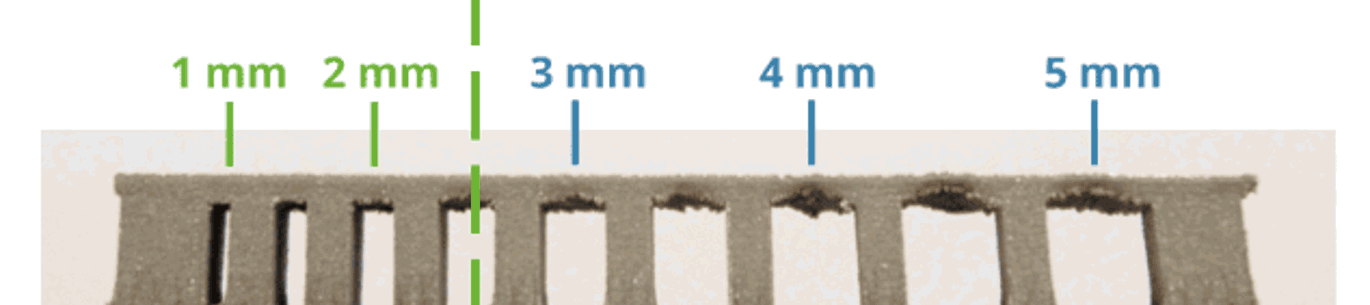

Beginnen wir mit dem Buchstaben A. Wenn der horizontale Querstrich nicht weniger als 2 mm misst, werden unterhalb vertikale Stützen benötigt, um Verformungen zu verhindern. Kein Problem. Es wird jedoch nicht ganz billig, diese Stützen nach dem Bau durch Schleifen oder Bearbeiten zu entfernen. Mit dem T verhält es sich ähnlich: Ohne Stützen unter dem hervorstehenden oberen Bereich wird es sich zusammenrollen wie ein Kartoffelchip. Die Buchstaben B, D, P und R sind besonders problematisch, da die Stützen im Inneren des Teils verbleiben, wo sie sehr schwer zu entfernen sind. Bei gekrümmten Formen wie O und Q verhält es sich nicht anders, außer die Buchstaben sind relativ klein und haben etwa den Durchmesser eines Strohhalms. So ziemlich die einzigen Buchstaben, die keine Form von Stützen benötigen, sind X und Y, sofern die Arme mindestens 45 Grad von der Horizontalen abgewinkelt sind.

Im obigen Beispiel des Alphabets steht der Buchstabe A für ein Teil mit einem waagerechten Querbalken. Wenn dieser Querbalken nicht weniger als 2 mm lang ist, werden darunter vertikale Stützen benötigt, um Verformungen zu verhindern, wie dieses Beispiel zeigt.
