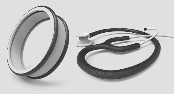

Uno degli aspetti più particolari di PolyJet è la sua capacità di replicare diversi polimeri, inclusa la gomma siliconica liquida (LSR) e l'ABS. E c'è di più: questi materiali possono essere stampati in una gamma di livelli di durezza, rendendo PolyJet la scelta ideale, ad esempio, per la prototipazione di una scatola sovrastampata per componenti elettronici o del coperchio di un alloggiamento con una tenuta incorporata, in un'unica fase o operazione della macchina.

Un produttore automobilistico si potrebbe avvalere di questo processo per la prototipazione di tenute in gomma e guarnizioni semirigide, selezionando digitalmente il materiale della durezza “giusta”. Il settore medicale potrebbe utilizzare questa tecnologia per la prototipazione di impianti ortopedici e protesi dentali per i test di forma o creare manici morbidi o campioni di strumenti chirurgici in plastica rigida.
Gli alloggiamenti bitonalità per componenti elettronici, con coperchi in plastica trasparente, le cinghie flessibili utilizzate con le attrezzature per atletica, componenti complessi di apparecchi e scatole a incastro, dalle caratteristiche fini ma flessibili, non sono che alcuni esempio delle opportunità offerte dalla prototipazione con PolyJet di articoli di consumo e industriali.
