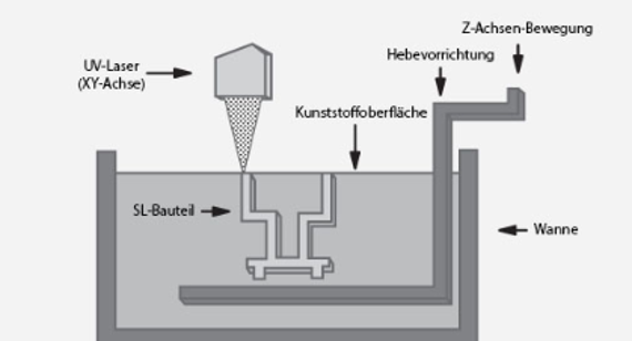

Stereolithographie (oder SL, SLA) entstand in der Mitte der 1980er und hat sich in der darauf folgenden Dekade als Hauptverfahren der additiven Fertigung (AM) etabliert.
Darstellung Prozess Stereolithografie
Stereolithographie verwendet einen UV-Laser, um tausende von einzelnen Schichten zu einem fertigen Teil auszuhärten.
Seit den 1980er Jahren hat sich die Designwelt dank der Fähigkeit von SL, komplexe Prototypen schnell und genau zu erstellen, stark verändert. Ebenso wie bei anderen additiven Fertigungsverfahren, wie dem selektiven Lasersintern (SLS) und dem direkten Metall-Lasersintern (DMLS), wird bei der Stereolithographie die Arbeit von einem Laser verrichtet. Die Teile entstehen durch das Aushärten von hauchdünnen Schichten aus flüssigem Duroplast-Kunststoff mit einem ultravioletten Laser (UV). Der Laser zeichnet auf der flüssigen Kunststoffoberfläche und verwandelt diese zu einer festen Schicht. Sobald eine Schicht abgeschlossen ist, läuft frischer flüssiger Kunststoff über die vorhergehende Schicht. Dieser Vorgang wird so lange wiederholt, bis das Teil fertiggestellt ist. Für SL-Teile ist ein Nachbearbeitungsprozess erforderlich, in dem SL-Teile einem UV-Härtezyklus unterzogen werden, um die äußere Oberfläche des Teils und alle zusätzlichen Oberflächenanforderungen vollständig zu verfestigen.
