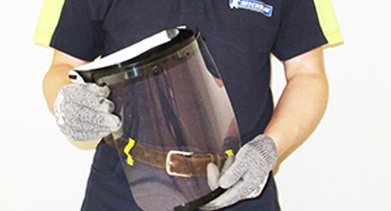

Grundlage für die Gesichtsschutzmasken, die Michelin gemeinsam mit den Krankenhäusern auswählte, ist ein Open-Source-Modell für Gesichtsschutzmasken von PRUSA, das vor allem in der Tschechischen Republik weit verbreitet ist. Das Modell zeichnet sich durch eine einfache Montage und einen hohen Tragekomfort aus. Von Michelin wurde dieses in verschiedenen Bereichen signifikant optimiert.
„Grundlage der Gesichtsschutzmaske, die mittels 3D-Druck aus den Materialen PLA und einem anderen beliebigen Kunststoff, oftmals PET, hergestellt wird, sind Rohstoffe, die im medizinischen Alltag nur bedingt genutzt werden können. Sowohl PLA als auch PET eignen sich nicht zur Desinfektion, da die Materialien durch Alkohol schnell verschleißen. Da medizinisches Personal die Gesichtsschutzmasken nach jedem Kontakt mit einem Patienten desinfizieren muss, haben wir nach Alternativen gesucht“, erklärt Frédéric Pialot.
„Die aktuelle Herausforderung der Knappheit von medizinischem Material kann nur gemeistert werden, wenn wir Kliniken wiederverwendbares Material zur Verfügung stellen. Wir haben uns deshalb dafür entschieden, alle Teile des Gesichtsschutzes aus Polycarbonat herzustellen. Dieses Material kann Heißsterilisationsprotokollen und der Reinigung mit Isopropylalkohol, kurz IPA, standhalten. Zudem haben wir die Dicke des Visiers auf einen Millimeter erhöht, um der Baugruppe eine höhere Festigkeit zu verleihen. Zusätzlich haben wir uns für ein elastisches Material in chirurgischer Qualität entschieden.“

Die erste Anfrage zu diesem Projekt erreichte Protolabs am 29. März 2020. Es handelte sich um einen Auftrag zur Herstellung mehrerer hundert Polyamid-Teile mittels des Multi Jet Fusion-Verfahrens. Nach dem Upload der Produktionsdateien konnten diese ersten Teile innerhalb eines Tages hergestellt werden.
Zeitgleich setzten sich Denis Ferra aus dem Sales-Team von Protolabs und Thibaut Jeannerot vom technischen Support mit Frédéric Pialot in Verbindung. Sie erläuterten, dass die Herstellung so schnell wie möglich auf das Spritzgussverfahren umgestellt werden müsse. Nur so könnten die gewünschten 20.000 Teile aus Polycarbonat hergestellt und zudem eine wesentlich höhere Produktionsgeschwindigkeit erreicht werden.
Zudem wurden mithilfe der automatisierten Machbarkeitsanalyse, die von Protolabs innerhalb weniger Stunden durchgeführt werden kann, zwei kleinere Anpassungen an den Teilen vorgenommen, die die Produktionskosten erheblich reduzierten. Unmittelbar nach den Anpassungen am 1. April wurden von Protolabs bereits die Spritzgussformen für die weitere Produktion hergestellt. Nur vier Tage nach der Kontaktaufnahme durch Michelin konnten auf diese Weise bereits die ersten durch Spritzguss produzierten Teile fertiggestellt werden. Durch die Synergieeffekte, die sich aus der gleichzeitigen Nutzung von 3D-Druck, Spritzguss, automatisierter Machbarkeitsanalyse sowie den Produktionskapazitäten von Protolabs ergaben, konnten die benötigten 20.000 Teile in lediglich 11 Tagen hergestellt und versandt werden.
