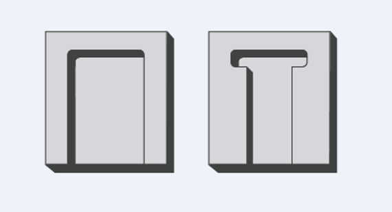

Radii and reliefs for corners
La imagen de la izquierda ilustra los radios de esquina producidos con el fresado. Considere la posibilidad de añadir aliviaderos a las esquinas agudas (imagen de la derecha) para mejorar el ajuste.
1. Alivie las esquinas de las cavidades
Piense en las esquinas de una cavidad mecanizada como, por ejemplo, el interior de una caja electrónica o un soporte utilizado para albergar un componente rectangular. Un error de diseño habitual es dejar la intersección de las paredes verticales de esas partes de la pieza formando un ángulo recto. A modo ilustrativo, piense en el mecanizado de una caja de acero inoxidable para guardar una colección de cromos de fútbol. La única forma de conseguir las esquinas totalmente cuadradas necesarias para que encajen esos Ronaldo y Messi es con EDM, un proceso lento y caro.
En lugar de eso, nosotros equiparemos uno de nuestros centros de mecanizado con la fresadora radial más pequeña disponible para ahuecar las esquinas. En el caso del acero inoxidable 304, se usaría una fresadora radial de 0,8 mm, que deja un radio de 0,4 mm. en las esquinas. Es una esquina bastante aguda, pero su profundidad es limitada: la longitud de la mayor parte de fresadoras radiales para cortar acero de esta gama de tamaños alcanza como máximo cinco veces el diámetro de la cuchilla, es decir, apenas es lo suficientemente profunda para guardar a sus delanteros favoritos. El mecanizado con fresadoras radiales tan pequeñas como esta es un trabajo lento y delicado, que eleva el coste de su proyecto.
Una metodología bastante más respetuosa con el presupuesto es mecanizar un aliviadero en cada esquina de la cavidad. Elimina esos radios incómodos, dejando en su lugar un espacio libre en forma de U o de C (véase ilustración). Además, permite realizar cavidades mucho más profundas: cortando un aliviadero de 6,35 mm de ancho en cada esquina, se pueden hacer esquinas funcionalmente rectas de unos 32 mm de profundidad. Y si cambiamos al aluminio o al plástico se pueden conseguir cavidades dos veces más profundas que con el acero. Y lo mejor de todo, al diseñar las cavidades de esta manera se reduce el coste de la pieza, ya que se pueden usar fresadoras radiales más grandes y la velocidad de eliminación del material aumenta proporcionalmente.

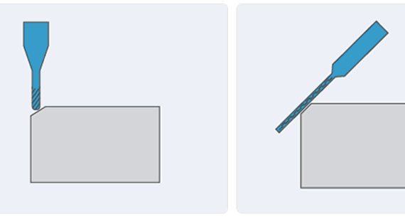

Adding chamfer, radii, and deburring
La adición de chaflanes o radios a las esquinas puede aumentar el tiempo de mecanizado debido al uso de fresadoras radiales esféricas. Cuando tenga que suavizar un borde, use una lima o una desbarbadora para romper el borde en lugar de fresarlo.
2. Desbarbe los bordes usted mismo
Evitar roturas de esquinas es otra medida de ahorro relacionada con los radios. En un intento de eliminar rebabas y romper esquinas agudas, los diseñadores suelen suavizar las intersecciones externas de las piezas con chaflanes o radios de esquina. Es comprensible, y en ocasiones muy necesario, pero puede ser caro también. Para las piezas de acero inoxidable ofrecemos una opción de desbarbado automatizado, pero todos los demás materiales se entregan con el mecanizado en bruto. Si el diseño de la pieza exige un borde roto, tenemos que incorporar una herramienta adicional (una fresadora radial esférica) y mecanizar estas esquinas usando un movimiento de perfilado en 3D. Normalmente, utilizamos estas herramientas a muchas revoluciones por minuto y se eliminan cantidades de material muy pequeñas, pero aun así sigue siendo un lento proceso de idas y venidas hasta suavizar cada esquina. Muchos clientes prefieren ahorrar unos cuantos euros desbarbando estas piezas por su cuenta con una lima, un papel de lija o un disco pulidor.

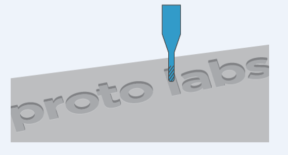

Remove text from machined prototypes
Los diámetros de herramienta pequeños aumentan el tiempo de mecanizado; por eso, es conveniente eliminar los textos o logotipos de los prototipos mecanizados.
