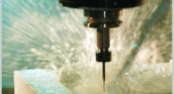

Milling a mold
Mold milling in action. Fixing problems in prototypes may require a whole new mold or part of a new mold, or it might be done by modifying the existing mold, which saves time and money.
“Steel Safe” (seguro al acero) es el término que denomina habitualmente los cambios que permiten extraer el material (acero, en muchos casos) del molde para retocar el diseño. Dado que en Protolabs no empleamos necesariamente acero en nuestros moldes, nosotros utilizamos el término “Metal Safe” (seguro a metal). Si considera que los cambios de su diseño pueden incluir hacer retoques en el molde, le interesará probar a realizar un diseño “Metal Safe”. Teniendo en cuenta que el metal se puede extraer del molde pero que no resulta fácil añadirlo, al inicio, el tamaño de los agujeros de la primera versión, que podría verse modificada, debería ser más grande y el de las formas -como nervaduras, paredes y refuerzos - debería ser menor que el de la versión modificada. Como norma básica, normalmente nos resulta posible añadir plástico en la modificación de un molde mientras que extraerlo puede resultar muy complicado. Recuerde que no todos los cambios pueden lograrse modificando un molde existente, tal y como se indica más adelante.
