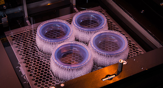

ABS 3DP Materiale
1. ABS
A differenza della maggior parte dei polimeri amorfi, l'acrilonitrile butadiene stirene (ABS) è opaco. È inoltre molto robusto e resistente agli urti, anche a basse temperature. Il cruscotto della vostra auto potrebbe essere fatto di ABS, così come i 9.036 mattoncini della Lego del modello del Colosseo Romano su cui avete lavorato negli ultimi tre fine settimana. L'ABS è sia duro che rigido, elettricamente isolante, estremamente modellabile e può essere riciclato più volte. Tuttavia, non è adatto all'uso di solventi o a lunghe permanenze al sole, né alle applicazioni in cui è richiesta un'elevata resistenza alle sollecitazioni. Come nel caso del prossimo materiale, l'ABS e i materiali simili all'ABS vengono lavorati, stampati in 3D e stampati a iniezione.

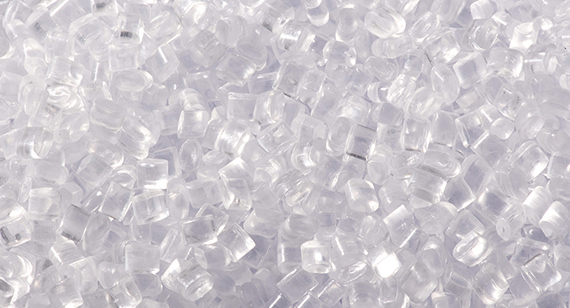

PC plastic in a pile
I frammenti di policarbonato termoplastico durevole e leggero possono essere stampati per creare pezzi altamente resistenti agli urti e alla rottura.
2. PC
Il policarbonato (PC), il materiale del vetro antiproiettile, è il migliore in termini di resistenza agli urti. Tuttavia, è l'opposto dell'acrilico per quanto riguarda durezza e resistenza ai graffi. Il PC è in grado di resistere a ripetute sterilizzazioni a vapore, per cui trova largo impiego nelle applicazioni mediche. Inoltre, se opportunamente trattato, è resistente al calore, alle fiamme e ai raggi UV, il che ne fa il materiale d'elezione per ogni tipo di applicazione, dalle serre agli occhiali di protezione, dalle lunette dei fari agli scudi antisommossa. Occorre tuttavia tener presente che il PC è uno dei tecnopolimeri più costosi e necessita di un rivestimento per evitare graffi se la trasparenza ottica è un requisito importante.
