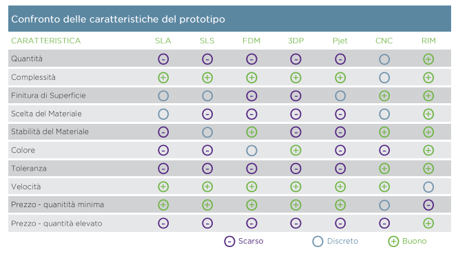

Tabella di confronto tra i diversi processi di prototipazione
Processo Descrizione Resistenza Finitura Esempi di Materiali
SL Stereolitografia Fotopolimerizzazione a luce laser 2,500 - 10,000 (psi) 17.2 - 68.9 (mpa) Strati additive in genere di 0.051 - 0.152 (mm) Fotopolimeri di tipo termoplastico
SLS Sinterizzazione laser selettiva Sinterizzazione laser di polveri 5,300 - 11,300 (psi) 36.5 - 77.9 (mpa) Strati additive in genere di 0.102 (mm) Nylon, Metalli
DMLS Sinterizzazione laser diretta dei mettalli Polvere metallica sinterizzata 37,700 - 190,000 (psi) Altezza strati in genere di 0.020 - 0.030 (mm) Acciaio Inossidabile, Acciaio Maraging, Titanio e Alluminio
FDM  Modellazione a deposizione fusa Estrusioni fuse 5,200 - 9,800 (psi) 35.9 - 67.6 (mpa) Strati additive in genere di 0.127 - 0.330 (mm) ABS, PC, PC/ABS, PPSU
3DP Stampa 3DP (BJET) Stampa a getto di leganti liquidi su polveri Bassa Strati additive in genere di 0.089 - 0.203 (mm) Legante liquido / polvere a base di gesso
PJET  Poly-Jet Stampa a getto di fotopolimeri UV 7,200 - 8,750 (psi) (psi) 49.6 - 60.3 (mpa) Strati additive in genere di 0.015 -0 .030 (mm) Fotopolimeri a base acrilica, Fotopolimeri elastomerici
CNC Lavorazione a Controllo Numerico computerizzato Fresatura tramite fresatrici CNC 3,000 - 20,000 (psi) 20.7 - 137.9 (mpa) Superficie fresata con tecnica sottrattiva (liscia) Maggior parte dei materiali termoplastici comuni e industriali/allumino
IM Stampaggio a iniezione Stampaggio a iniezione con utensileria in alluminio 3,100 - 20,000 (psi) 21.4 - 137.9 (mpa) Superficie liscia (o stampata con altra goffratura) Maggior parte dei materiali termoplastici comuni e industriali

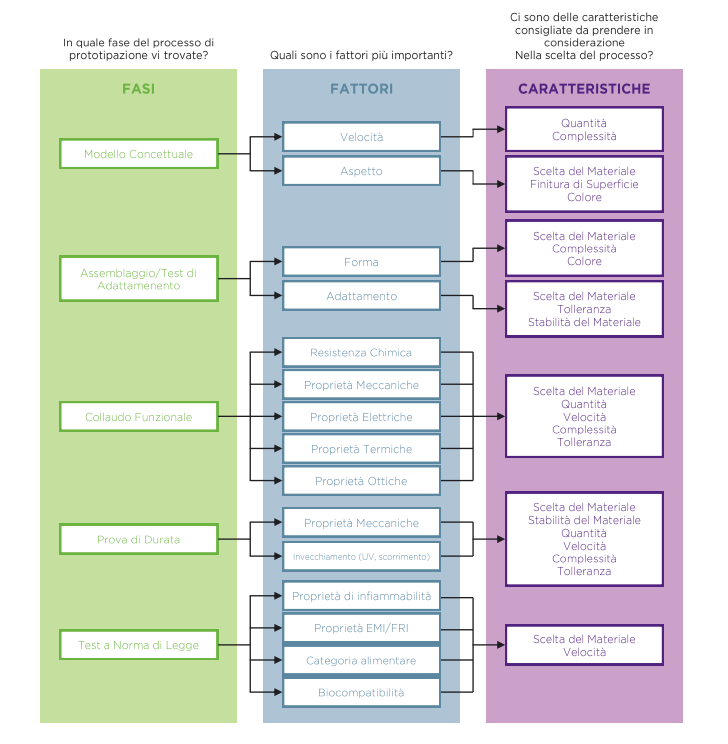

Scelta del processo
Utilizzate gli strumenti presentati in questa sezione per stabilire il processo più adatto al vostro progetto
Fase 1:
Partite dal diagramma decisionale in basso per restringere i fattori più importanti sulla base della fase del processo di prototipazione in cui vi trovate, facendo riferimento se necessario alle definizioni a pagina 8.
Fase 2:
Sulla base delle caratteristiche consigliate per i fattori più importanti definiti nella fase 1, determinate il processo più adeguato per il vostro progetto confrontando i processi per mezzo della matrice a pagina 8.

Modello Concettuale – Modello fisico rudimentale realizzato per dimostrare un’idea. I modelli concettuali permettono di illustrare I’idea a coloro che ricoprono ruoli e funzioni differenti, stimolano la riflessione e la discussione e aiutano a stabilire se accogliere o rifiutare il progetto.
Caratteristiche importanti della prototipazione:
Velocità – tempo di realizzazione per trasformare un file in un prototipo fisico.
Aspetto – caratteristiche visive è colore, superficie, dimensione, forma, ecc.
Assemblaggio– Realizzazione di tutte o alcune parti di un assemblaggio, composizione di queste parti e verifica dell'assemblabilità. A livello generale, questa fase verifica la presenza di eventuali errori di progettazione (ad esempio, se sono state posizione de linguette con spaziatura di 50mm e le scanalature corrispondenti, invece, con spaziatura di 25mm). A livello particolare, è una questione di tolleranze e differenze dimensionali minime. I test che esaminano le tolleranze devono naturalmente utilizzare il processo di realizzazione effettivo o un processo con tolleranze simili.
Forma – la forma del pezzo – caratteristiche e dimensione.
Assemblabilità – in che modo il pezzo si combina con gli altri pezzi.
Test funzionale – Verifica del funzionamento di un pezzo o di un assemblaggio quando questo è sottoposto a sollecitazioni che rappresentano ciò che avviene nell’applicazione reale.
Catteristiche importante della prototipazione:
Resistenza chimica – resistenza a sostanze chimiche come acidi, basi, idrocarburi, combustibili, ecc..
Proprietà meccaniche – resistenza meccanica del pezzo alla trazione, alla compressione, alla flessione, agli urti, agli strappi, ecc..
Proprietà elettriche – interazione tra il pezzo e i campi elettrici. Può comprendere: costante dielettrica, rigidità dielettrica, fattore di dissipazione, resistività di superficie e di volume, decadimento static, ecc..
Proprietà termiche – cambiamenti delle proprietà meccaniche che si verificano in seguito a cambiamenti delle proprietà meccaniche che si verificano in seguito a cambiamenti di temperature di inflessione per calore, la temperature di rammollimento Vicat, ecc..
Proprietà ottiche – capacità di trasmettere luce. Può comprendere l’indice di rifrazione, la trasmittanza e l’opacità.
Prova di durata – verifica delle proprietà che possono cambiare nel tempo e che sono importanti per mantenere la funzione del prodotto per tutta la sua durata prevista. Le prove di durata sottopongono spesso il prodotto a condizioni estreme (ad esempio, di temperature, umidatà, voltaggio, raggi UV, ecc.) per verificare su un arco minore di tempo in che mod oil prodotto reagirà durante la sua durata prevista.
Proprietà meccaniche – resistenza alla fatica – capacità di sopportare numeri elevate di cicli di carico a vari levellli di sforzo.
Proprietà di invecchiamento (UV, scorrimento) – capacità di resistere all’esposizione a raggi ultravioletti con un livello accettabile di degradazione: capacità di sopportare applicazioni estese di forze sul pezzo con livelli accettabili di deflessione permanente.
Test a norma de legge – Verifiche imposte da un ente di regolamentazione, organizzazione normativa o agenzia particolare per accertare che i pezzi siano adeguati a un determinate uso (ad esempio impieghi medici, alimentario o di consume). Alcuni esempi sono: Underwriters Laboratory (UL), Canadian Standards Association (CSA), Food and Drug Agency statunitense (FDA), Federal Communications Commission statunitense (FCC), I’Organizzazione internazionale per la normazione (ISO) e la Commissione europea (CE).
Proprietà di infiammabilità – resistenza di una resina o di un pezzo alla combustione in presenza di fiamme. Proprietà EMI/RFI è capacità di una resina, di un pezzo o di un assemblaggio di schermare o blocccare le interferenze elettromagnetiche o le interferenze radio.
Categoria alimentare – autorizzazione all’uso di una resina o di un pezzo in applicazioni in cui entreranno in contatto con alimenti durante la loro preparazione, somministrazione o il loro consume.
Biocompatibilità – capacità della resina o di un pezzo di entrare in contatto con esseri umani o animali, all’interno o all’esterno dell’organismo, senza provocare effetti avversi indesiderati (ad esempio, irritazioni, interazioni con il sangue, tossicità, ecc.). La biocompatibilità rappresenta una caratteristica importante per gli strumenti chirurgici e per molti presidi medici.
