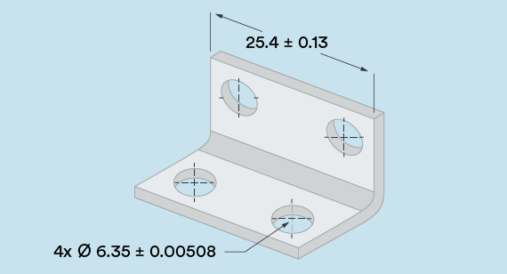

Standardtoleranzen für die CNC-Bearbeitung
Viele Anbieter verlangen noch immer eine 2D-Zeichnung. Auf diese Weise lassen sich beispielsweise Aufpreise für die engen Toleranzen berechnen, während beim restlichen Bauteil durch größere Allgemeintoleranzen Kosten gespart werden. Protolabs setzt bei der Fertigung auf eine moderate Standardtoleranz von ±0,1 mm. Dies vereinfacht das Design und spart Zeit bei der Zeichnungserstellung und der Kommunikation. Bei den meisten Bauteilen reicht diese Toleranz aus: 54 % der Funktionsteile lassen sich mit einer Toleranz von ±0,1 mm oder weniger fertigen.*Laut Untersuchungen von Protolabs

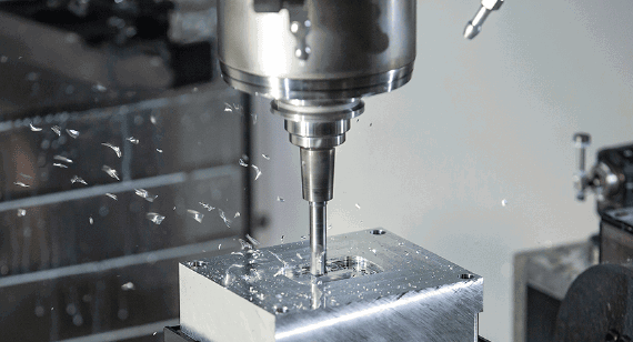

CNC milling metal
Fine-tunng tolerance dimensions in your designs for CNC machined parts can help maximize those parts’ quality and reduce cost.

Form- und Lagetoleranzen
Die Form- und Lagetoleranzen (GD&T) bieten Entwicklern die Möglichkeit, die vorrangigen Fertigungskriterien anhand von Zeichnungseinträgen für Hersteller kenntlich zu machen. Sie können beispielsweise mithilfe der Form- und Lagetoleranzen eine spezielle Fertigungsfolge oder auch einen anderen Fertigungsprozess anfordern. Da dies auch die Passungen zwischen den verschiedenen Bauteilmerkmalen einschließt, sind auch mehr Qualitätskontrollen, Messungen und Prüfung erforderlich.
Grenzwerte und Passungen: Diese werden (gemäß ISO 286-2) pro Bohrung mit einem Buchstaben und einer Zahl – zusammen mit dem allgemeinen Bohrungsdurchmesser – angegeben. Für Bohrungen wird ein Großbuchstabe verwendet (z. B. H7) und für Wellen ein Kleinbuchstabe (z. B. g6). Je größer die Zahl, desto höher die Toleranz:
